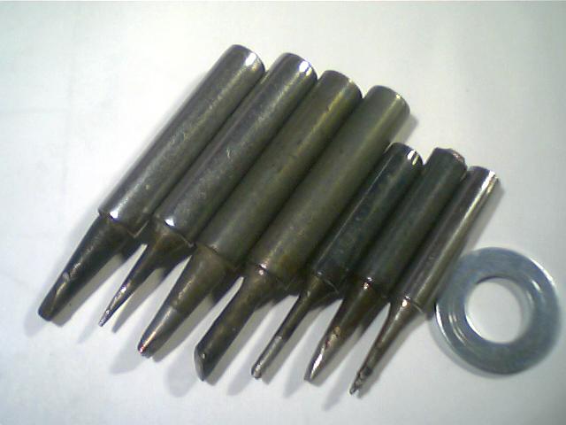

Очень похоже на размер жал от паяльника "Solomon SL-CMC"
Из имеющихся у меня жал:
Внешний диаметр- от 7,8 мм. до 8,0 мм.
Внутренний диаметр - 5,5 ~5,6 мм.
Глубина отверстия под нагревательный элемент- от 33,3 мм. до 34,7 мм.
Длина цилиндрической части жала- от 36 мм. до 36,6 мм.
У самого паяльника диаметр нагревателя- 5 мм.

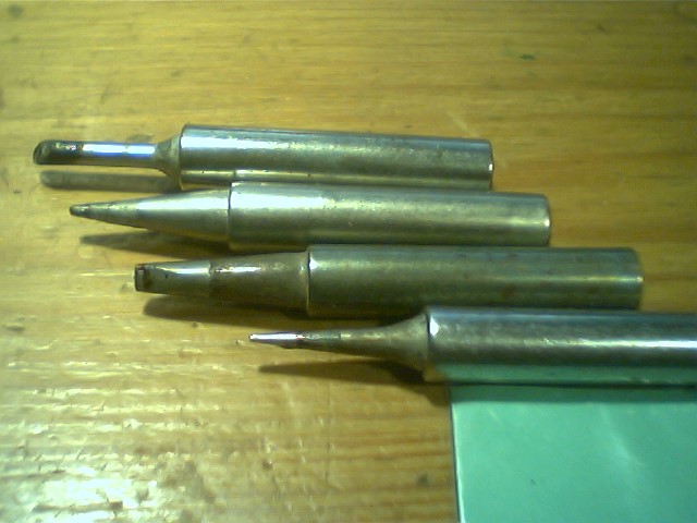

Вот разница между жалами "Solomon" (слева) и жалами "Hakko - 900" или "CT936M" (справа, это типа "907 паяльник")
Вот Соломоновские жала в чипдипе;
https://www.chipdip.ru/catalog-show/sol ... =yYn&ps=x3
но цена не радует.. :facepalm:
зы.. Про паяльник "Solomon CMC" на алишке, как я понял, ничего не знают.

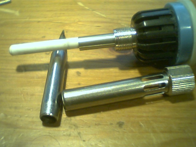

зызы.. Ну, и "до кучи" - размеры нагревателя от "907" паяльника:
диаметр 3,8 мм и 20 мм "выступающая часть"
Размеры жала-
Внешний диаметр: 6,3~6,4 мм
Внутренний диаметр:- 4,0~4,2 мм.
Длина цилиндрической части- 25~26 мм.
Глубина отверстия под нагреватель- 23~25 мм
Жала могут называться "Hakko 900M" или "CT936M", дальше обозначение формы и размера "рабочей части" паяльника.
Хотя.. Если у вас нагреватель 5,8 мм, то вам и Соломоновские жала не подойдут.. :dont_know:
