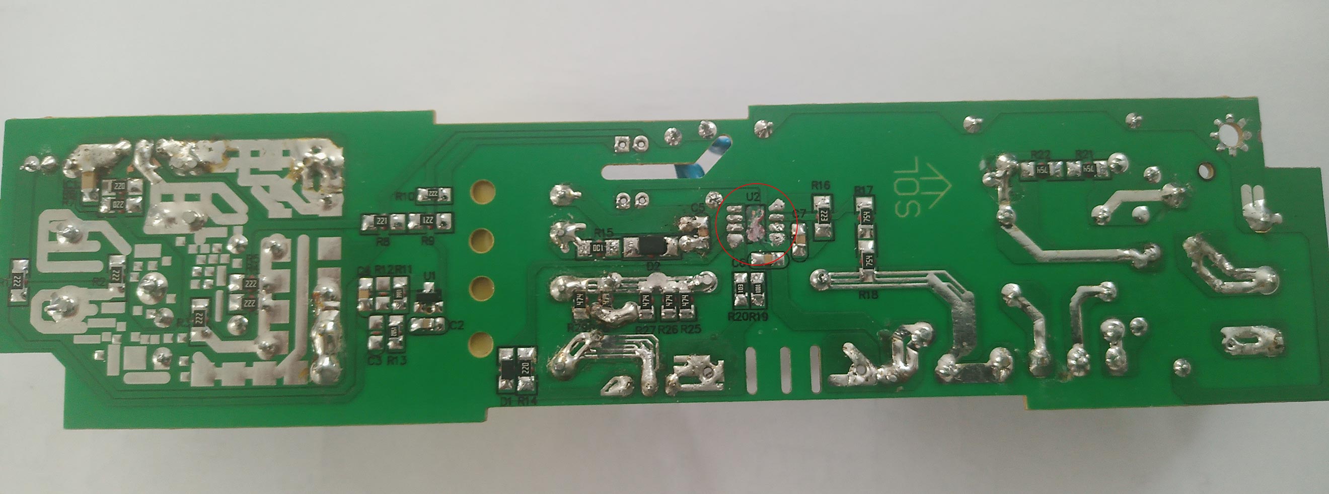

Имеется блок питания для светодиодной ленты. В нем отсутствуют некоторые радиодетали.
Может у кого-то есть аналогичный, что бы посмотреть марку ШИМ контроллера или найти схему.
Набросал схему. Отсутствующая оптопара ОР1 скорее всего РС817. Осталось определить ШИМ контроллер U2 и резистор R24. По типу корпуса и цоколевке подходит CG6841 или CR6842, но это не точно. У кого какие будут соображения?

Шунт сколько Ом? У 6841 0,85 пороговое. Посчитай по формулам. В принципе по ногам и по 4 ноге подходит

Перелопатил кучу схем и datasheet оказалось, что существует множество аналогов, не считая тип корпуса и производителя. Это SG6841, CR6842, OB2268, OB2269, SM8015 и другие.
