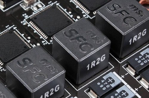

По каким ключевым словам у китайцев найти броневой магнитопровод ? Или еще какой.
Находятся гантельки кольца и SMD. Мне нужно другое.
В идеале хотел бы как на материнских платах бывают, фото прилагаю, как он называется по науке даже не знаю.
5355287785742919552.jpg [132.05 KiB]
1) Готовые не подходят (мне нужен трехобмоточный)
2) гантельки не хочу, хочу экранирование и чтоб не фонило вокруг
3) ферритовые кольца без зазора, мне нужен зазор
4) из распыленного железа кольца низкочастотные
5) Ш образные великоваты
6) если мелкие броневые или Ш - тоже гемор, каркас нужен
сейчас у меня экспериментальный образец изготовлен из дросселя с материнских плат. Фото прилагаю.
Но с ними тоже проблемно. Во-первых много встречается неразборных в принципе (они полностью в феррите запечены). Бывают такие, где провод виден. Его если нагреть то можно выковырять, но очень муторно и ломаются они когда горячие. А клей там прочный. Да и нет у меня вагона материнских плат. Из десятка таких дросселей нашел только один подходящий.
Индуктивность 20мкГн, ток насыщения (по грубым прикидкам) 6 ампер, зазор 1.5мм
Обмотки 25 + 16 + 16 витков проводом 0.2. Меня устраивает но это штучный экземпляр.
Есть вариант сделать с аналогичными параметрами более толстым проводом 12 + 8 + 8 витков.
Если развернуть сердечник на 90 градусов, там зазор будет 0.8 (чашка не квадратная а слегка прямоугольная)
Но для этого потребуется разломать готовый. Не наэкспериментируешься.
Наверняка у китайцев каркасы есть. Даже если готовые, купить десяток, расковырять.
Половина сломается половина останется.

Очень странная заявка.
Основными параметрами для поиска сердечника будет сечение сердечника, частота и индукция насыщения.
Для первичного поиска идете на Epcos и определяете для себя потребный прототип.
Кстати, для разового применения проще купить Epcos. У них есть и сами сердечники (включая сердечники с зазором, причем с зазором на центральном керне), и каркасы, и скобы крепления полусердечников на каркасе.
Искать для купить нужно по партнамберу на каждый элемент сборки. Например, для зазора обычно применяется только одна половинка сердечника, а вторая с нулевым зазором. Применение обеих половинок с зазором удвоит зазор.

Броневые чашки можно найти по сочетанию GU14 GU18 GU22. GU тип сердечника, цифра диаметр.
Но предложений мало и ценник... недемократичный.
От материнок бы найти...
У них валом этого добра.
Ищите по словам "феррит EE" (это типоразмер от 13 и выше) или "Магнитный сердечник GU" для чашек
Вам наверное ЕЕ13 вполне подойдёт
https://aliexpress.ru/item/100500607176 ... 6fcfXrIcDV
Зазор вроде нужен если преобразователь однотактный?
