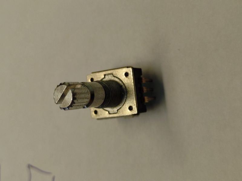

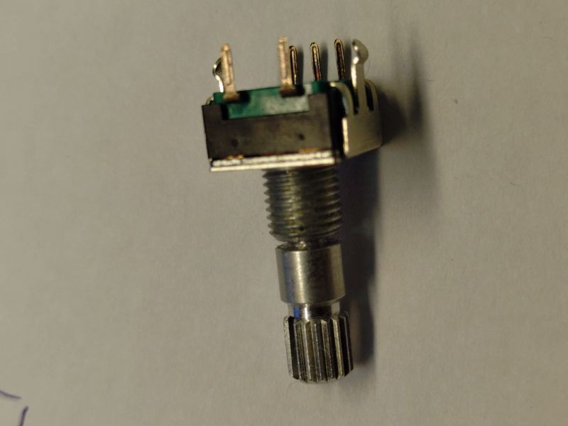

Добавлено after 3 hours 23 minutes 24 seconds:
брал вот такие с али Изображение
такие по месту брал Изображение Изображение

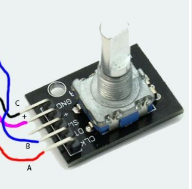

KY-040 имеет синий цвет, имеет металлический шарик в своем механизме, имеет встроенную кнопку на оси, нет неопределенного состояния и цена за 5 штук (с небольшими платами) ~4 долларов. Нестабильного состояния нет. С приведенный алгоритм (Rotary encoder handler for Arduino v1.1 2011 Ben Buxton) енкодер работает очень долго. С другими программными кодами: несколько месяцев.

синий это вот такой? Изображение
у меня зеленые есть но назывались тоже KY-040
