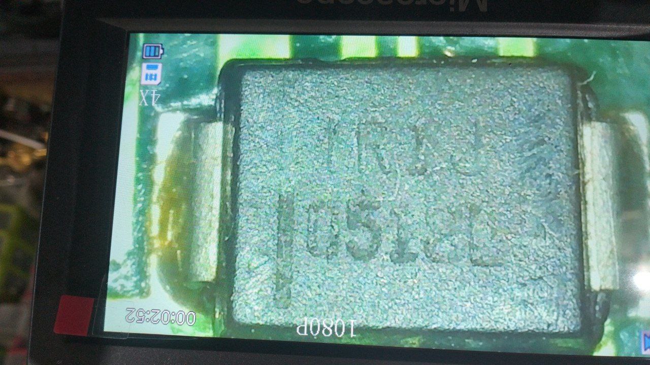

Помогите пожалуйста опознать деталь и номинал. Деталь из блока управления электроусилителя руля Калина, производство Махачкала. Предположительно стабилитрон. Надпись 1R1J 0518L Изображение

Ну предположим твс диод 5 ампер 18 вольт.
Если место есть впаяй 1.5ке18
Добавлено after 1 minute 22 seconds:
А этот в кз? И преды горят? Попробуй выпаяй и на незаведенной машине проверь эур работает нет
Эур даже на диагностику с ним не выходит. Да этот в кз. ПРеды целые, он 3 резистора забрал за собой. После его удаления блок вышел на диагностику. Это не супрессор. Супрессор дальше стоит за ним-BEX на 22 вольта.

Такой большой мощный стабилитрон не встречал в эбу эурах, да и зачем там стабилитрон? Твс диоды, да ставят. Может вторая линия защиты. Первый на 22 вольта второй на 18

ток через резисторы 1(мертвые) идет на стабилитрон 2 и на супрессор 3.Изображение
