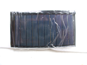

Искал в интернете контроллеры заряда аккумулятора от солнечной батареи, но они все были расчитаны на какие-то большие аккумуляторы и солнечные батареи. А существуют ли какие-то готовые решения для зарядки одного 18650 от небольшой солнечной батареи?

Когда писал сообщение, не было под рукой этой самой батареи. К тому же, приобретал все это не я, также, я никогда особо невдавался в тему солнечных батарей, недостаточно хорошо в них ориентируюсь. Вот эта батарея, я так понимаю, какая-то 5-вольтовая?

Наверно подойдет. Посмотрел Datasheet на микросхему - как раз предназначена для зарядки от солнечной батареи.
