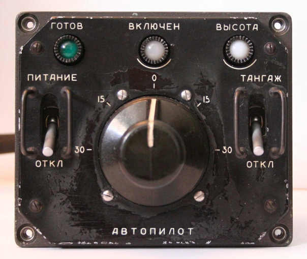

Добрый день друзья!
Нужно сделать габаритный действующий "макет" управлением автопилотом (САУ) ЯК-40.
Автопилот называется "Кремень-40", возможно у него есть модификации, но я ничего путного в интернетах не нашел, т.к. самолет старый, если не древний.
У этого автопилота есть рукоятка переключения, которая может:
1. Вращаться на 180 градусов, при этом у нее есть щелчки через каждые 45 градусов
2. Несмотря на щелчки, она работает как потенциометр на всем промежутке вращения
3. При нажатии на поворотную рукоятку, она работает как кнопка (без фиксации)
4. Рукоятку можно качать вверх-вниз, при этом она автоматически возвращается в центральное положение
Понимаю, что девайс скорее всего составной или малосерийный, но чем черт не шутит, может быть кто то знает где такое купить или какой то аналог?
"Эрзац" из Потенциометра на 20 позиций + Рокерный переключатель с центральной позицией от стеклоподъемника + Имитация щелчков соленоидом, я сделал,
но душа просит аутентичности =)

"потенциометр на всем промежутке вращения"
Это называется реохорд.
Похожую штуку я делал из старого шагового двигателя.
Только вместо реохорда был диск с прорезями для оптропар
с открытым каналом.
А шаговый двигатель создавал видимость "шелчков" при вращении.
Хотя из шагового двигателя самого можно сделать энкодер
Спасибо, очень красивая идея по поводу настраиваемой имитации сопротивления во время "щелчков"!
