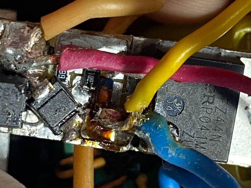

Добрый вечер.Помогите нарисовать схему.Опишу ситуацию.Имеется блок питания на 24 вольта 5 Ампер для помпы водяной.Есть такой же рабочий.Суть заключается в том,что бы питание 24 вольта включалось только тогда,когда на него придет питание 12 вольт.Есть фото платы рабочей,но я не все детали могу определить,и какие номиналы.Так немного разобрался.Питание 12 вольт поступает на диодный мост,далее на оптопару и далее непонятно.Плюс с блока питания идет сразу напрямую на насос,т,е получается разрывается минус,и как только поступает питание 12 вольт ,как я понял открывается транзистор и с него идет минус блока питания уже опять на насос.Еще там есть 2 провода.Они идут на кнопку,чтобы можно принудительно включать помпу,без подачи 12 вольт

Непонятная деталь похожа на дроссель

Не это диод какой то или супрессор в SMB корпусе. Какой - выпайка поможет узнать, но она может уничтожить это произведение неизвестного мастера :facepalm:

Друзья,я тоже думал что может поставить реле на 12 вольт,но почему то автор пришел к такому решению.Дело в том что вот эти 12 вольт приходят от нормально закрытого клапана водоочистки.Как только на клапан приходит питание,так параллельно включается это насос ,через это супер изобретение.А включается этот клапан,через плату ардуино.Может поэтому так все реализовано.Может чтобы какие обратные импульсы не пошли назад,т.к блок на 5 Ампер.
Супрессор,возможно это оно.Честно до этого и не знал такой элемент.Почитал,может и в правду,попробовать прозвонить его.

Я например не вижу схему и не вижу влияния. Ну предположим должно срабатывать раз в секунду, тут понятно чтобы контакты реле не обгорали и ресурс продлить - поставили ключ на полевике. Как оно работает? Раз в секунду подает?

Без схемы реально трудно понять, почему 12в откуда
то можно подавать для управления, а 12в через реле нельзя.
Эти 12в на оптрон приходят?
Непонятная деталь это диод зачем то перевёрнутый.
Судя по всему, какая то перемнка приходит на мостик,
а с него постоянка открывает оптрон. И что тут сложного?
От своих 24в через какую нибудь коммутацию включайте реле
которое вместо оптрона можно поставить, а мостик и оптрон
можно выкинуть.
Судя по всему, схема примитивный ключ на полевом транзисторе.

Непонятная деталь это возможно смд электролит, который даёт задержку, ну или сглаживает пульсации.
Схемку бы срисовать.

Всем добрый день.Всех с новым годом.Спасибо за отклик всем.Вообщем разобрал я плату эту,под увеличением все рассмотрел как мог.Нарисовал тоже от себя,как идут дорожки на плате.Выпаял эту не понятную деталь.Это оказался диод S2M. узнал все номиналы сопротивлений.Единсвтевнное что сейчас непонятно,это стабилитрон или диод,который между ножек транзистора.На нем синяя полоска.Если стабилитрон,то на какое напряжение? :dont_know:
Схема работает так.Плюс с блока питания на 24 В приходит и уходит на помпу.Минус приходит на ножку транзистора исток( по распиновке),и уходит со сток.Когда приходит управляющие питание 12 В,проходит через диодный мост,оптопару и дальше,минус 24 в вольта появляется на стоке транзистора,включается помпа насоса. Почему 12 в? Эти 12В приходят с платы управления на ардуино,на нормально закрытый клапан катушка 12В.Вот от нее и идет эти 12В,как только на нее приходит питание.Такая схема

хорошо срисовал :) правильно...стабилитрон для защиты затвора, до 20 В...поскольку есть делитель из резисторов, то это уже на аварию источника 24
не сказал бы, что тут нормально с токами в схеме
2 мА на светодиод и 15 мА через фототранзистор ??!!
4К7 заменить на 2К0, и затворные в 3 раза увеличить, кмк
