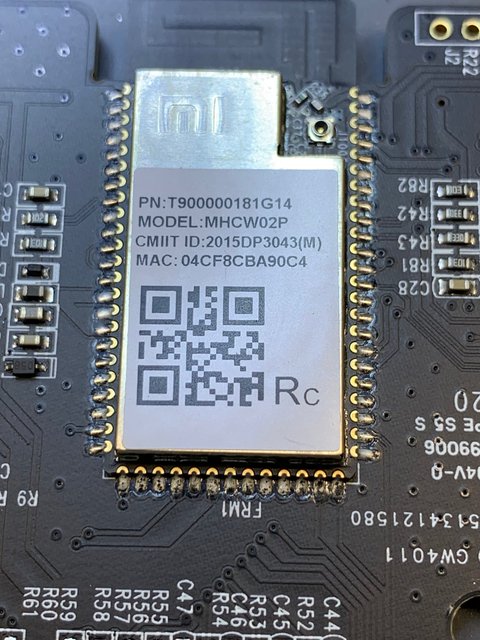

Ищу информацию по вайфай модулю который в дорогом
бытовом приборе ещё и роль "мозгов" выполняет (выполнял).
Он программируемый? Реально ли из него вытащить прошивку.
сейчас все питания в норме, но он просто колом стал и ни на что
не реагирует. Прибор успел проработать едва полторы недели.
Видимо кто то пытался его с смартфона обгрейдить.
У них есть возможность скачивания приложения для управления
прибором с смартфона.

Сейчас под такие задачи продвигают ESP (8266, NodeMCU и т.д.) - может получится заменить.
https://aliexpress.ru/item/32656401198.html
и без штырьков тоже какие-то были.
Программируются через юсб, как ардуино (который по ссылке - через CH-340).

Возможно где то рядом с этим инфа есть...
https://device.report/manual/2149934

Если найду прошивку, то можно попробовать прошить.
Я снял крышку, там контроллер и ещё одна флешь 25Q128
Попробую её снять и прочитать.
Заменить наверное вряд ли получится.
Из за конфигурации выходов.
нашел на алишке полностью модуль якобы рабочий
https://aliexpress.ru/item/100500335695 ... 29cbfok44g

Так ведь очень большие шансы, что именно прошивка там и полетела...
