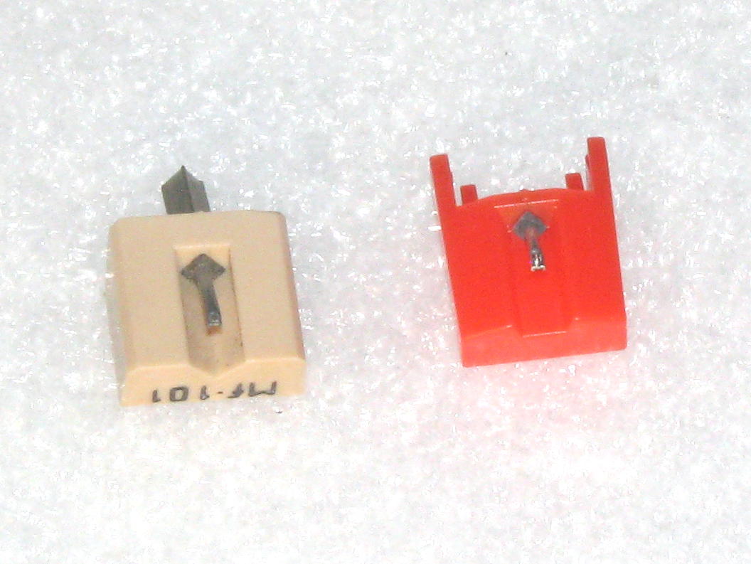

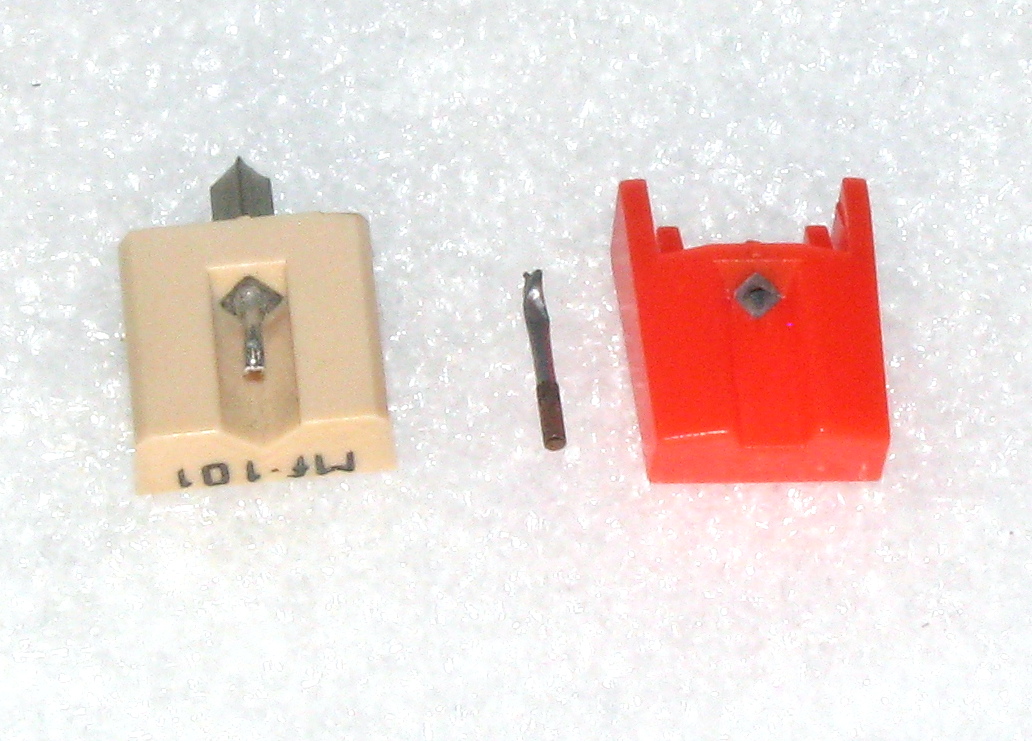

На али даже просто иголки покупают без головки, а потом их засовывают в mf-101 ... я тоже купил и у меня тоже mf-101 ... но тоже лапки, поэтому пока просто так валяется :)
Вообще в плане звука mf не особо хвалят, мягко говоря. ГЗМ лучше. Но ещё и масса должна соответствовать тонарму, там целая теория :)
Добавлено after 6 hours 32 minutes 2 seconds:
Почесал лапки об ухи и в натуре вытащил и вставил :) Большим пинцетом.
Игла mf вклеена, поэтому вытащилась с некоторым усилием, даже немного помял, но и хрен с ней :)
А китайская игла вынулась без напряга, а всунулась ваще легко.
Пришлось клеить. Взял немного момента на тонкую отвёртку и аккуратно обмазал вокруг иглы, чтобы не замазать магнит. Но, думаю, что если бы немного и замазал, это ни на что бы не повлияло.

Клей подсох - поставил - Мяу!
Звучит как родная, но явно громче ... потому что магнит сильнее ... и вроде как оно хорошо, сигнал-шум и всё такое, но поскольку перегрузочная способность у бытовых фонокорректоров оставляет желать лучшего, возможно придётся уменьшить усиление. У меня корректор заменён и вроде пока динамических искажений не заметил.
