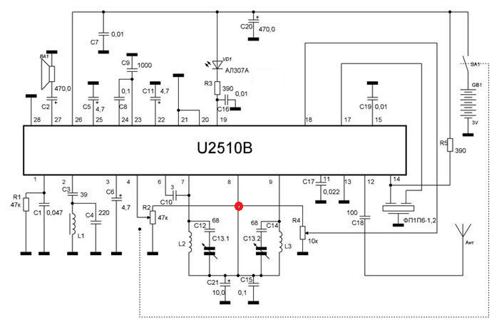

Клон какой то китайчатины
https://grodenski.livejournal.com/136874.html
наверное можно по названию ИМС найти схему
u2510b
Стопудово!
Да и схема какая-то левая. Как минимум, на ней пропущено одно соединение (помечено красным):

Спасибо всем откликнувшимся. Но надо именно схема приемника от завода а не схема на микросхеме по Datasheet. Если у кого есть- поделитесь пожалуйста

там по сути внутри один примитив, классический приёмник
на ширпотебовской микросхеме.
Что там не понятного может быть?
1.проверить питание на ИМС
2.Электролиты
3. саму ИМС
У неё встроенный УНЧ, иногда бывает дохнет
что то одно, или УНЧ или ВР-РЧ
отдельно УНЧ проверить не проблема, 4 ножка вход,
подсоединяется динамик, питание и как обычно далее.
Для какой цели, утрачены какие заводские элементы?
При желании такая примитивная схема неспешно срисовывается с платы приёмника максимум за полчаса.
По ссылке подробное описание работы этой микросхемы:
https://m.qrz.ru/schemes/contribute/uhf ... 2510w.html

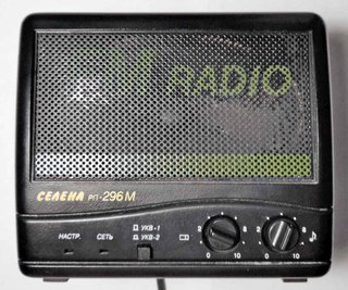

Да монтажка такая только нет силового транса и сломаны и выкушены переменные резисторы. Так же не понятно по поводу антенны. Надо обязательно внешняя?
Добавлено after 8 minutes 35 seconds:
И еже вопрос по настройке на станции. В приведенной схеме настройка осуществляется КПЕ. А в приемнике чем?
Если zenner правильно угадал на своём хрустальном шаре, то приёмник настраивается варикапами. Схема элементарная: сдвоенный переменный резистор 47-100 кОм включенный потенциометром, варикапы КВ109 и конденсаторы ёмкостью 30-100 пФ.
Если сделаете фото печатной платы с обеих сторон, нарисую схему соединений.
Изначально в этой "радиоточки" в качестве антенны использовался треттий провод в сетевом шнуре, никуда не подключеный со стороны сетевой вилки.
Для FM 88-108 МГц пойдёт телескопическая антенна длинной 75 см.

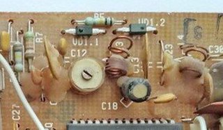

Понятно что варикапами. В принципе разницы нет ПКЕ или варикапы, но КПЕ громоздкое и ему нужно городить верньер
или что то чем его медленно крутить.
С варикапами чуток проще. На плате VD1.1 и VD1.2. похожи на КВ109,КВ121,КВ124 итд..
Судя по отсутствию шкалы настройки там точно варикапы
