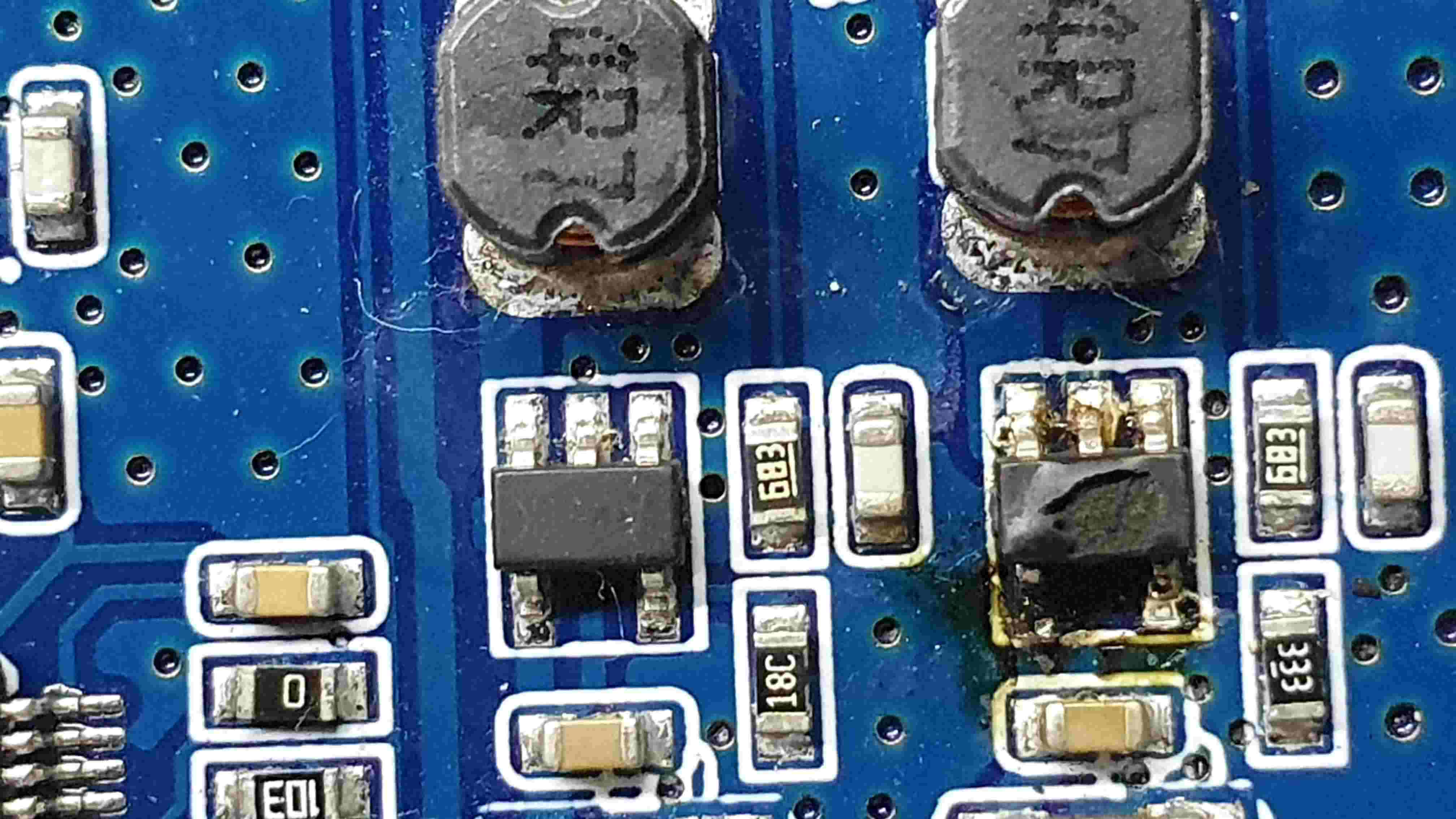

Здравствуйте транзистор R1A-BSR17A-MMST3904
Нужен срочно в наличии ни чего нет только под заказ
Какой может подойдет?
Спасите

TPAKTOP_74 писал(а):
Нужен срочно ...
А какие есть? Всегда возникает только один вопрос при подобных вопросах, ибо вопрос подразумевает выбор подходящих из некоторого количества доступных.
Если он в мелком корпусе SOT323, то колхозить 3904 в обычном SOT23, если срочно и никаких нет.

Здравствуйте огромное спасибо за пинок в нужном направлении.Такие транзисторы есть в наличии спасибо.Благодарю кто подсказал

Здравствуйте транзистор подошел мультимедия изображение появилось.
Не сочтите за наглость прицепом еще одна сборка сгорела 5 ногая SOT23-5 на ней такая надпись ACOTK попробую фото добавить
