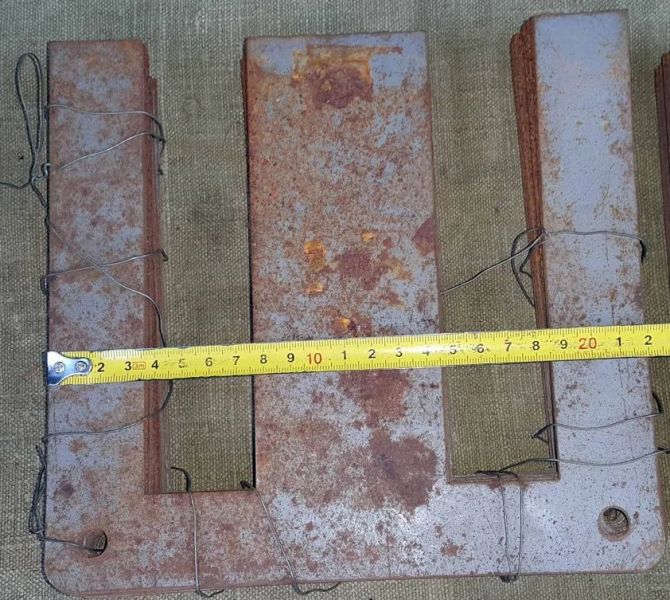

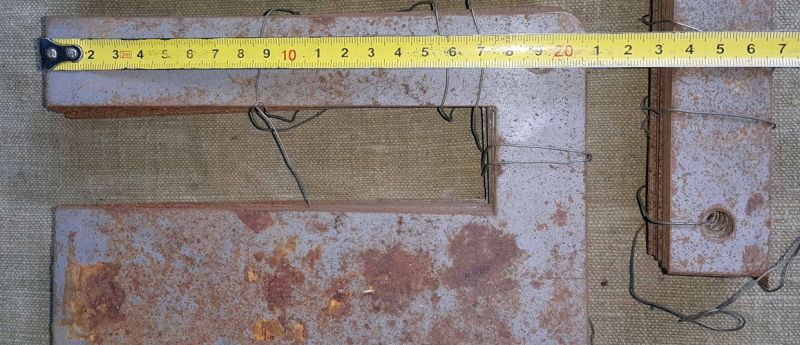

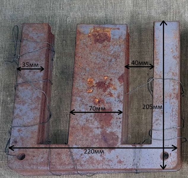

Не могу найти трансформаторное железо по своим размерам, нужно именно такое трансформаторное железо (+-10мм), помогите его опознать в системе EI или Ш, в общем нужна его правильная маркировка
https://img.radiokot.ru/files/157020/me ... 174jtp.jpg
https://img.radiokot.ru/files/157020/me ... 474nq3.jpg
https://img.radiokot.ru/files/157020/me ... 4u5c6e.jpg

меня интересует где я могу купить такое трансформаторное железо, с такими размерами, или это только под заказ нарезать, есть кто сталкивался с таким ?

В бытовой аппаратуре точно нет такого .Есть ТН 10 кв трёхфазные ,Вот в них можно найти ,Но это ещё та проблема .

Все зависит от того - для чего вам трансформатор. Одно дело если это пафосный звуковой трансформатор лампового усилителя )) другое если блок питания или сварочный аппарат .Самый доступный вариант - найти 5-10 квт источник бесперебойного питания .Либо вообще перейти на кольцевой сердечник применив например статор асинхронного двигателя.

Проблема моего трансформатора в большом количестве намотки на довольно тонкий сердечник (1856мм2), по идее мне действительно легче будет взять кольцевой вариант трансформатора, а в чем отличие ? ш-образный трансформатор имеет более качественные параметры преобразования в сравнении с кольцевым ? а на что это в первую очередь влияет, немного опишу. к примеру частота питания моего трансформатора будет около 150-180 герц, питание от автогенератора (звезда,три фазы), трансформатор также трехфазный (первичные обмотки его также звездой, соединение с генератором фаза к фазе), напряжение между фазой и фазой генератора 4 вольта, в общем входное напряжение на трансформатор 4 вольта

Явно создается мега проект :)) Трехфазный трансформатор не много отличается от обычного. В случае с тором придется мотать 3 одинаковых трансформатора для каждой фазы .Да и ш образное железо то что на картинках у вас не очень подходит для 3 фазного трансформатора - все керны должны быть одинаковыми и каждая фаза мотается на своем керне .

Если хотите , чтобы все фазы были строго одинаковы, то сечение кернов должно быть одинаковое.

Судя по внешним размерам - можно посмотреть от Мощных старых Микроволновок

нашёл на последнем фото похожие на Ваши Размеры.

А вот нашёл прямо по Вашим размерам, всего то 160 Ампер Выдаёт!

Спасибо, я уже нашел что искал, у этого к тому же и пластины сварины, сложно будет переделывать, тем более что в моем трансформаторе частоты под 200 герц, по идее лучше пластины покрыть лаком, чтоб они не контачили между собой.
