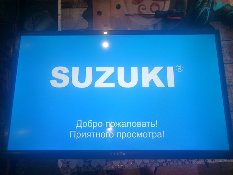

Доброе . Нужна прошивка на тв Vekta LD-24TR4111BT.
Память 25Q64

А сам искал?
Да.на 32 матрицу только нашел.

По модели майна искал? У некоторых телеков одной модели разные майны. Я у какого то четыре насчитал

По майну не искал. Майн вроде как используется в других моделях. Возможно что то подобрать в паре матрица -майн?

Неужто ошибся... да не три 111 .поиск делал по ним . Возможно эта одинаковая модель ? На два майна прошивки ..Попробую
мой майн CV3663LL-A24 :facepalm:
Добавлено after 21 minute 3 seconds:
Думаю сузуки из него сделать..
http://televid-sib.ru/index.php?topic=85544.0
Модели 24 и 32 если мэйны совпадают, то можно 32 залить и в СМ подправить, если потребуется - перевернуть изо или тип ЛВДС, битность поменять.

Думаю от сузуки . все совпадает по железу.. Вот только родная флешка наверно под замену.
Добавлено after 45 minutes 50 seconds:
Сделал сузуки. Мне и название больше нравится :))) .После включение сделал сброс. Кнопки на тв совпали . Пульта нет.. не могу сказать.
Добавлено after 30 minutes 21 second:
:write: и уменьшил ток подсветки на MP3398A . 6 нога два резистора 12C .убрал один.

Таких теликов обычно куча на одном мэйне, поэтому прошивку не проблема найти. Сам ставил прошивку от Дэксп 22" на другие телики без пультов, тк пульт например на Эриссон может 600-800рЭ стоить, а на F22D7100Е 220-250. И пульты не взаимозаменяемые со многими брендами, хотя тот же Дэксп и Харпер подходят друг к другу. Кстати, в СМ обычно есть возможность отключения логотипа.
