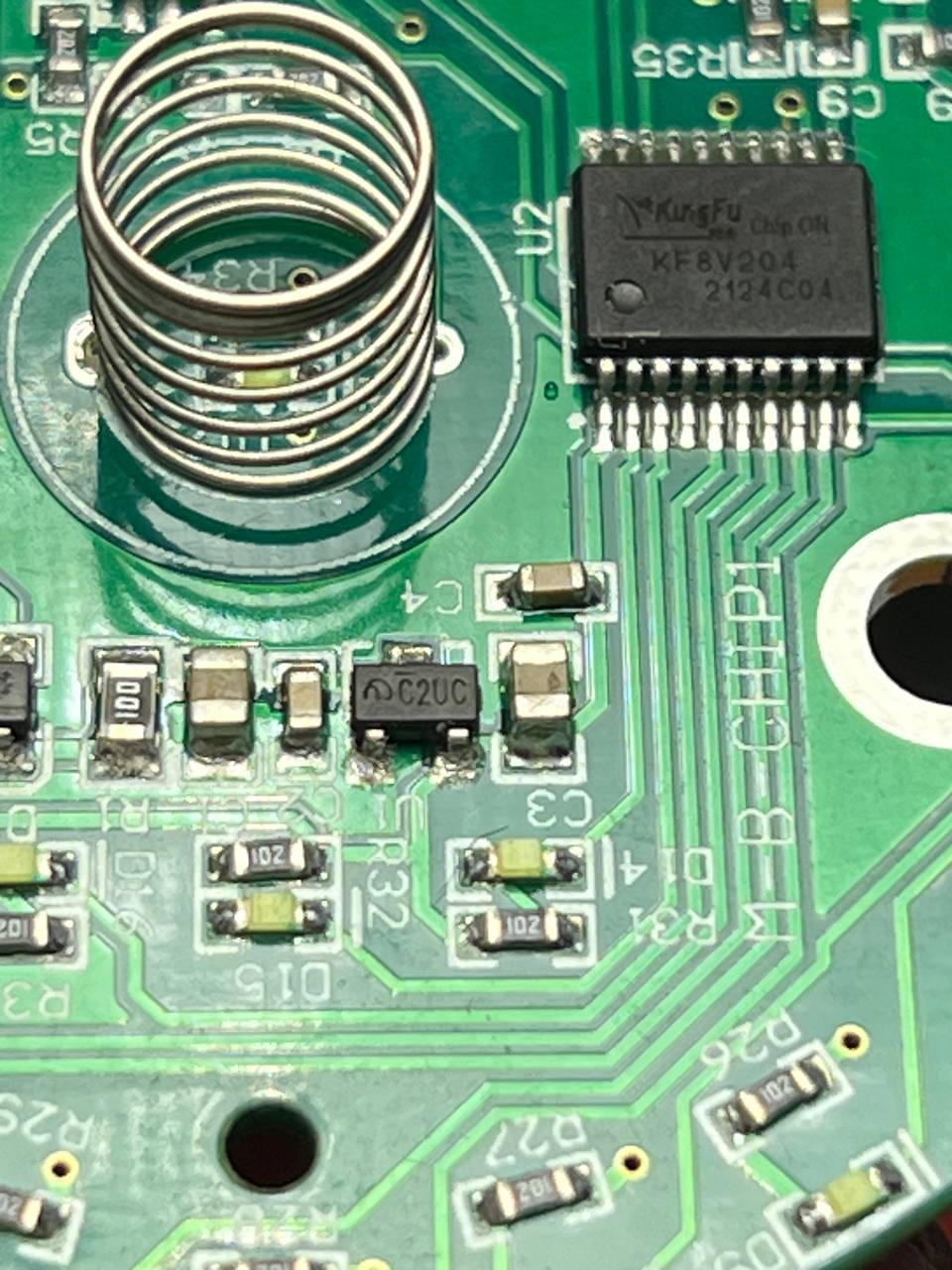

Всем добрый день.
Элемент подписанный как С2UC. Что это может быть ?

C2 маркировка транзистора BCW30, так же диодной сборки HSMS-2822,
маркировка C2U это составной транзистор CMPTA63
А что это вы ломаете такое? Стиральную машину? Видна пружинка сенсорной кнопки.
Транзистометр есть? Что показывает?
По включению похоже на LDO стабилизатор. Они такую цоколевку имеют в большом количестве. МСР, НТ, RT и тд.

Он один всего на плате?

Эта хреновина как-будто светиками управляет, группа светодиодов к ней анодами или катодами подключена через балластные резики. Какую функцию выполняет вывод 1 микросхемы?

ЛДО стабилизатор это на 99,9%. У них именно такая цоколевка, вход на среднем выводе, они почти все на 200-300мА, некоторые до 500 даже. Например МСР1703, НТ7333 и еще много-много других. У транзисторов выводы даже в бреду так не подключить для управления чем либо.

По фото не понятно, средний на массе или нет.
Самое простое отпаять и прибором посмотреть. Хотя если
составной транзистор, диодная сборка или стабилизатор,
прибором не понять...
Стабилизаторы в таком корпусе вряд ли бы на управлением
светодиодами поставили.

Светики на выход его подключены, на микру тоже идет, походу да лдо. Чем там питается микруха эта? 3,3 наверно? Подать внешнее если не в кз, то чонить заработает

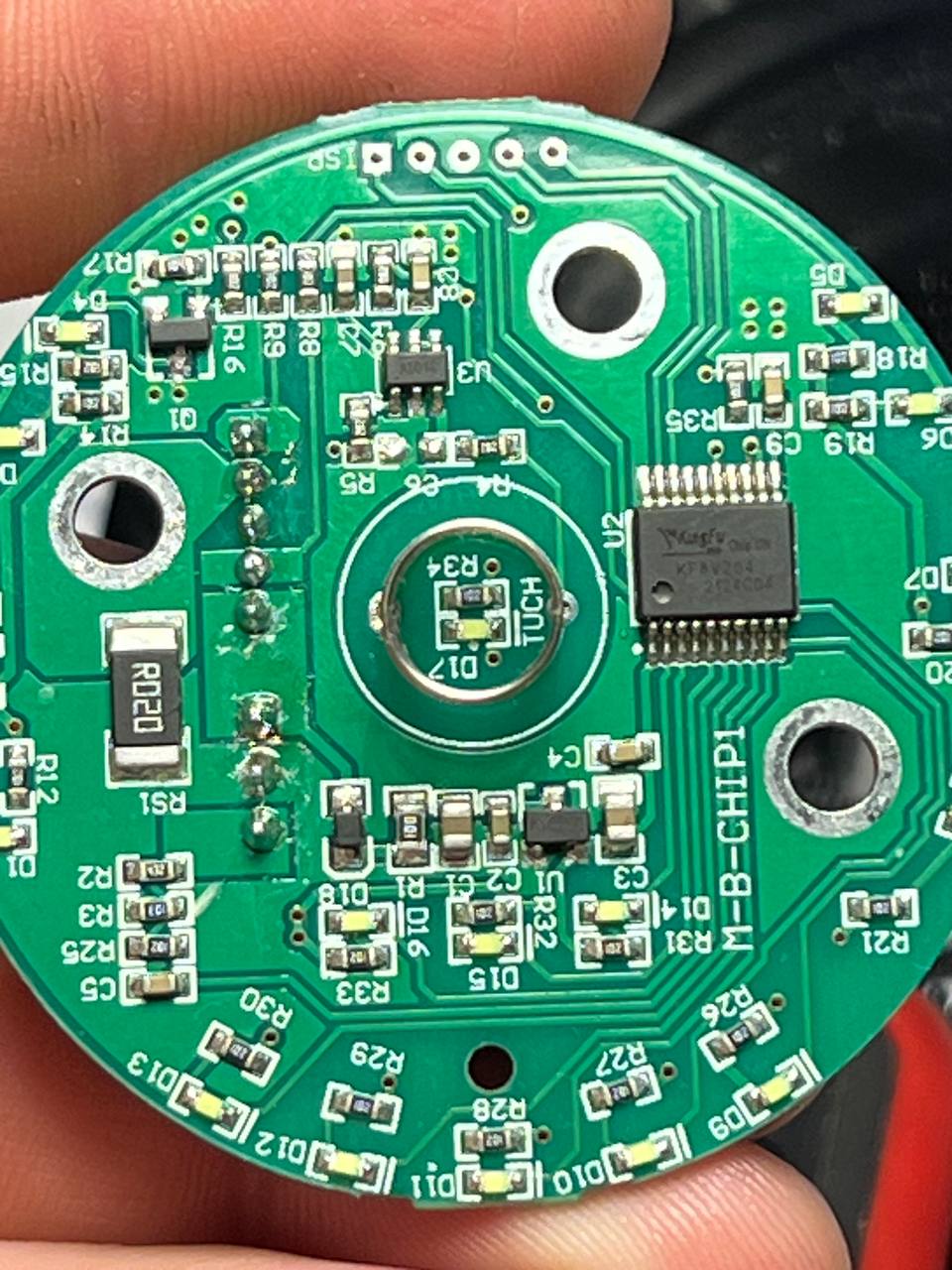

Это плата вибромассажера.
Таких на плате как видно 2. Второй подписан как S2.
Плата не у меня, так что не могу сам посмотреть куда идут дорожки, только то что видно по фото.

Средний идёт на 1-ю ногу ИМС. Возможно что стабилизатор. И подписан "U"
Только это 101% китайчатина. То есть, вся маркировка ихняя внутрикитайская.
Что с ней не так? Относительно общего не пробовали на среднем выводе измерять
напряжение?

Деталь С2UC проверяется транзистор-тестером как 2 диода. Общий катод, падение напряжения на диодах 673мВ. При работе электромотора этот элемент греется. По этому сразу и копал в этом направлении.
Сама неисправность массажера в том что, как только батарейки вставлены в отсек, то сразу электромотор вибрирует. При этом сам прибор не включается.
Большая микросхема KF8V204. На нее тоже нет никакого описания в интернете.
Куда еще капнуть ?

KF8V204 это какой то китайский программируемый (возможно масочный) контроллер.
Если сходу включается мотор, то начните с контролера, отключите его питание (перерезав дорожку)
убедится, что с него не идёт запуск мотора, потом последовательно отключайте все цепи по питанию
мотора, только начните со стороны контроллера.
Если у контроллера пробит порт, то мотор сразу может запускаться. Просто по очереди все его цепи
отключите и найдёте в каком месте проблема.
Возможно, С2UC это всё таки защитные диоды HSMS-2822

Не опытным ремонтникам свойственно путать следствие и причину. Это совсем не обязательно значит, что стабилизатор неисправен, это так же может значить, что через него течет слишком большой ток, например из за пробоя микроконтроллера по цепи питания. Во многих случаях достаточно прозвонить цепь его питания, выводы питания в данном случае 1 и 20. Еще может керамика быть пробита по его питанию.

Забрал плату себе, до этого был ремонт по фотографии. Подаю питание на контреллер 3.3 В, плата запускается, на сенсор реагирует.
Предположительно искомый элемент, это стабилизатор. Питание 22В, где бы такой стабилизатор раздобыть с 22В до 3.3 в корпусе sot-23

Вряд ли в таком корпусе это LDO стабилизатор. Мощности не хватит.
Что бы погасить лишнее напряжение на себе с 22в до 3,3в.
Обчно разница вход/выход для таких стабилизаторов от пол вольта до 2 вольт.
Может он управляет каким то внешним силовым элементом?

Не знаю, на сколько они вообще жить будут, такой корпус - это 0,1~0,2 ватта, то есть, при падении напряжения на таком стабилизаторе 18,7 вольта, максимальный ток будет всего 0,008 ампера или 8 миллиампер.
