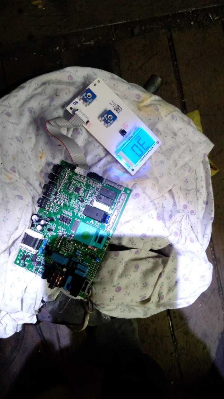

Здравствуйте! Подскажите пожалуйста по плате ECB 195 0003-R котла бугатти. Горит резистор , вроде как должен стоять 28 Ом. пробовал ставить и меньше и больше, до 47 Ом, сгорает сразу.

Добавлено after 15 minutes 32 seconds:
Изображение вот тольо получилось ссылки на фото
Добавлено after 2 minutes:
Вот такая плата Изображение
Комментарий к файлу: С право в нижнем углу стоит резистор стоя

Очевидно, что резистор токоограничивающий и после резистора что то пробито, например микросхема ШИМ.

выкинул резистор на 50в 470 Мкф. и плата заработала, но пока в котел не ставил, там как покажет.

Еще такой вопрос, на котле не видел пламя, в какую сторону копать? Подскажите пожалуйста

поставил плату на котел, заработал, но не видит пламя, пробовал менять датчик ионизации, без толку. Что еще можно посмотреть на плате?
