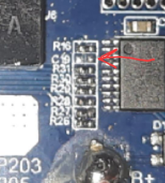

Ситуация такая: залил внешний аккумулятор яблочным соком (Добрый), естественно перестал работать. Разобрал, осмотрел, обнаружил, что нет SMD конденсатора. Искал его, не нашел. Если есть инфа по этой схеме - подскажите какой нужен. В инете искал дадашит - не нашел. Плата: BS-20KP203.

Что указывает на то, что он там вообще был? Инфа, инет... а лучше бы мозги
Указывает надпись "C 19". Затем и спрашиваю тех, кто наверняка знает. Если бы была инфа или инет указал, я бы не спрашивал тут. Логично? Если не чего подсказать, то и не надо. Не чего тут "умничать" и про мозги писать.))

Слитно пишется: нечего. И я не умничаю, это просто вполне естественное ощущение у человека, не могущего написать слова "информация" и "интернет" полностью, что показывает его развитие.
Надпись означает лишь возможность установки какого-либо компонента, а не "ой, он там был, а теперь его нет!". По фотографии отвратительного качества невозможно определить, имеют ли контактные площадки следы установки конденсатора, а учитывая лишнее уточнение каким соком был залит (яблочный, Добрый - зачем это?), мой вопрос "что указывает на то, что он там вообще был?" с последующей оценкой стиля более чем логичен (и ожидаемо остался без ответа).

На современных платах ноутов и их обслуги половины деталей нет.
Отсутствующие конденсаторы- не самая большая ваша проблема.
Ищите что сдохло из ИМС, меряйте питание и напряжения по даташитам,
проверяйте что прогорело. Найти неисправность не проблема, если имеется
опыт ремонта.
Но если сдох специфический контроллер на плате, то скорее всего с ним
уже всё. Много контроллеров сейчас делают с масочной прошивкой уже
для конкретной модели. А Китайцы ещё и даташитов не дают на свою экзотику.
Там могут быть и предохранители похожие на CMD детальки, и прогар дорожек,
начните с того, что нужно бы спиртом помыть места где было залито.

Я Вас понял, спасибо. Буду пробовать. Опыт ремонта - фонарь однажды перестал работать, разобрал, а там 2 SMD резистора отвалилось. Картина с припоями конечно чуть другая была.) Успешно заменены. Тут ситуёвина посложнее будет.
