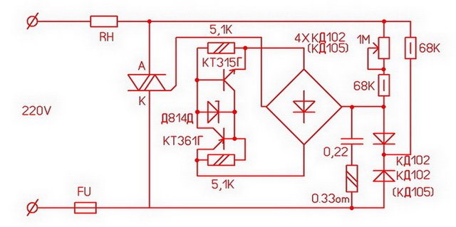

В сети пишут, что это:
Лампа настольная СССР винтаж зик
Лампа настольная, СССР. Свердловск 1982 г. Винтаж
Схему у подобных ламп различаются. Схему той что у меня, платы, не вижу. Провода откушены.
На плате нет мелких транзисторов.
Диодный мостик, диод, тиристор, две катушки, 4 кондёра , подстроечник и внешне - потенциометр с выключателем.

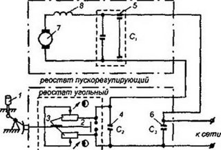

не диод, а динистор. схема там классического диммера.
например, вот такого (этот - от педали швейной машинки):
И чинить там практически нечего.
Да и схему легко самому нарисовать. Вот выше - это я с педальки и нарисовал. Минут 15 заняло.

Что-то из этой серии, плюс добавлены дроссели и ёмкости по питанию:

У меня другая (например 2 катушки), но и этих достаточно.
2 катушки- это потому, что схема "из СССР" - это помехоподавляющие ДРОССЕЛИ.
Вот, например:
https://darudar.org/gift/2203158/
И у всех эти катушки нещадно трещали.. :facepalm:
http://www.airalania.ru/airm/186/25/index.shtml
Только не КП102Ж а КН102Ж: :dont_know:

Да, я смотрел эту схему, но это тоже не она. В моей схеме параллельно переменнику, регулирующему яркость, стоит подстроечник на 1 мОм.
Я когда плату хорошо рассмотрел, то всё стало ясно, а тему уже создались))
Тогда попутный вопрос. Светодиодная лампа 220 вольт будет в этой схеме регулироваться по яркости? Или тут только для нити накала?
99,9% что нет.
1- у таких диммеров есть минимальная мщжность, при которой они работают. Например- тот же "Светон 300"-
https://st.violity.com/auction/big/auct ... 529089.jpg
минимальная мощность, если я правильно помню, 25 ватт, при меньшей мощности, он, либо не работает, либо мигает.. :dont_know:
2- не каждая светодиодная лампа "диммируется" - в схеме светодиодной лампы стоит СТАБИЛИЗАТОР ТОКА, который, при диммировании, начинает увеличивать ток через светодиоды, и никакой регулировки не получается.. А потом лампа просто "резко гаснет".. :dont_know:

А что, обязательно, вот в этой схеме:
заменять динистор на кучу деталей?
диммер.png [188.52 KiB]
