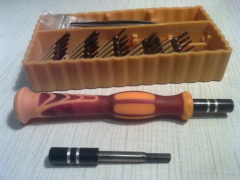

Суть проблемы такова: стала разбирать старую аудиомагнитолу с радио которая. Цель была : заменить антенну ( ибо старая приказала долго жить).
Магнитола устроена так, что не разбирая ничего не подлезешь к задней стенке, где собс-но и крепиться антенна. Стала разбирать.. оказалось, что эти стервецы чем-то присобачили винты так, что их так просто не открутишь. Какой-то гадостью зеленого прозрачного цвета.. ( клей что ли какой то ?) Из-за этой дряни, пришлось высверливать винт и разбирать мафон. Счас выясняется, что и плата привинчена таким образом, что без поллитры её не открутишь. Фото будут чуть позже.
Вопрос: чем и как можно открутить винт ( загерметизированной этой гадостью) сверху ? Нож уже опробован. Но мало чем помог. Винт не откручивается никак. Что можно сделать?

Вот, картинки, для наглядности.
Не знаю, как их сюда добавить. На хостинг залила ваш.
А всё. Счас.
%5burl=https://img.radiokot.ru/files/147947/medium/2q4in4lk2c.jpg%5dИзображение[/url]
%5burl=https://img.radiokot.ru/files/147947/medium/2q4indlst9.jpg%5dИзображение[/url]
%5burl=https://img.radiokot.ru/files/147947/medium/2q4injycsd.jpg%5dИзображение
Что собственно требуется? Требуется открутить винт на колесе ( шестеренке), который "припаян" этим герметиком сверху. Вчера ножом соскребала его. Но похоже что не весь. Винт не откручивается ни в какую.
Колесо требуется отвинтить, чтобы под ним отвинтить винт,который остался один, из держащих плату на корпусе. После чего можно будет наконец вынуть плату из корпуса и нормально подлезть к задней стенке магнитолы, где и крепиться антенна.
Винт посажен, вот на такой же зеленый герметик ( клей ?), как на фото этот винт поломанный на антенне.
%5burl=https://img.radiokot.ru/files/147947/medium/2q4inkki8v.jpg%5dИзображение Изображение[/url]
%5burl=https://img.radiokot.ru/files/147947/medium/2q4inzfkm2.jpg%5dИзображение[/url]
%5burl=https://img.radiokot.ru/files/147947/medium/2q4io2s5ue.jpg%5dИзображение[/url]
%5burl=https://img.radiokot.ru/files/147947/medium/2q4io5k2sa.jpg%5dИзображение[/url]
Самое главное - подобрать отвёртку строго под шлиц на головки винта, их дофига разных стандартов бывает:
Жало отвёртки должно быть из инструментальной стали нормальной твёрдости, а не из гвоздевой СТ-3.
Далее можно капнуть на лак которым законтрена головка винта ацетона/дихлорэтана, либо спереть у жены-бабы фигни для снятия лака с ногтей, не помню как она правильно называется, но это тот-же ацетон с отдушками.
Либо как советовал коллега, погреть головку винта паяльником или турбированой мини-горелкой типа такой:

Первое, подобрать отвёртку строго под шлиц на головки винта, их дофига разных стандартов:
Отвертки есть. Всех размеров. Под винт подходит. Вся беда в том, что винт сидит строго на этой химической гадости.
Короче, кроме ацетона ничего пока не придумали. да ? А я то думала, что прогресс идёт в ногу со временем.
