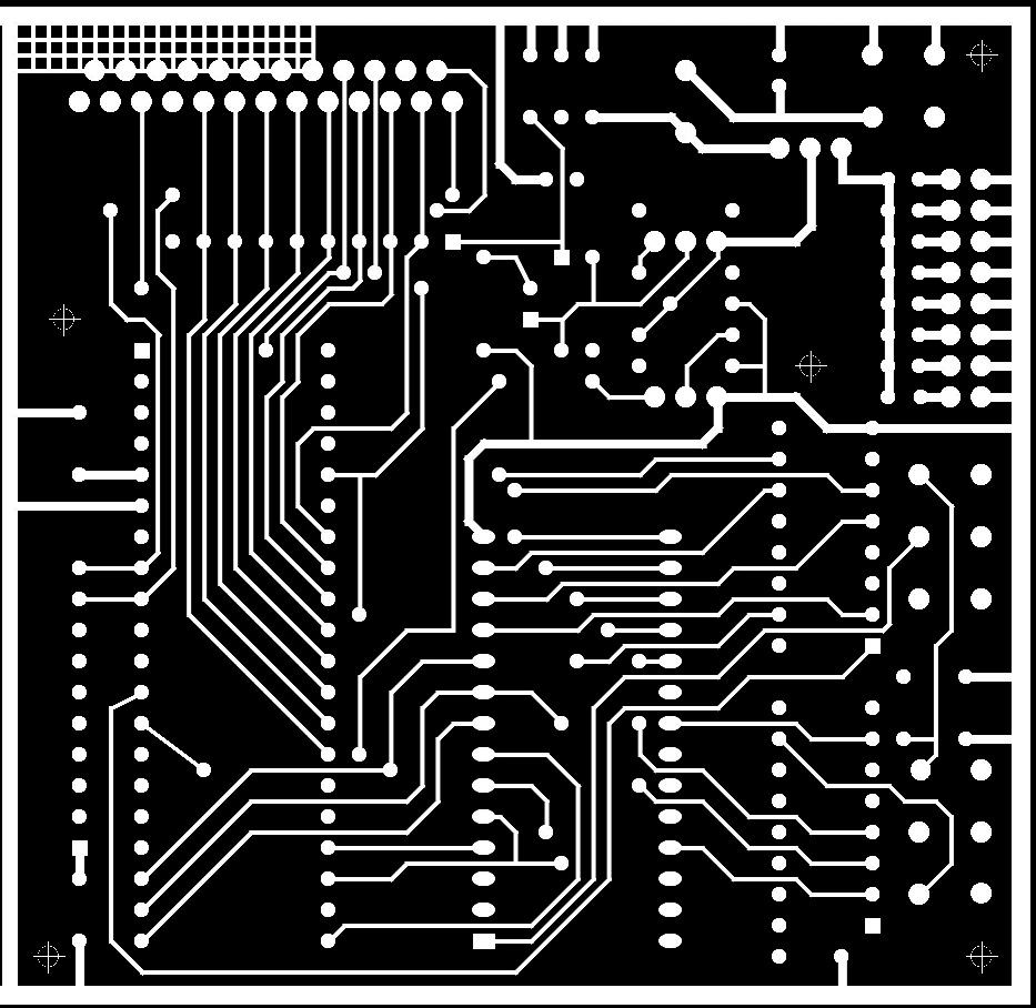

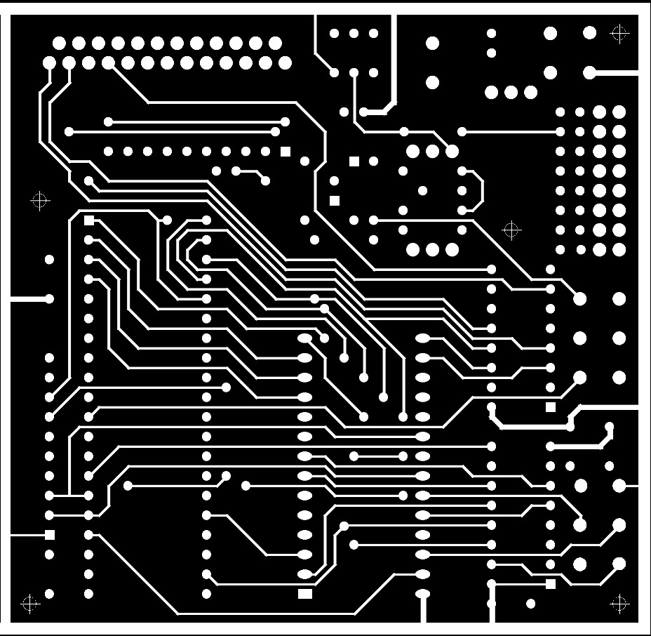

Спасибо! Я уже нашел этот ресурс. За старый зип спасибо. Если кто-нибудь знает где на это Спринтлайоут лежит...ну это я уж совсем...Спасибо!
В принципе разобрался по шаблону перерисовать в Спринтлайоут. есть там двухсторонняя платка
Вроде даже так подготовил для печати на пленку под фоторезист
