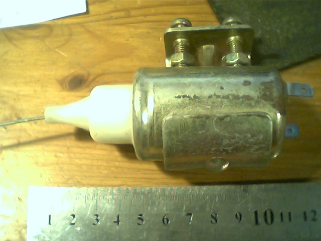

Коллеги, на автомобильных актуаторах, на дверь или на багажник, какой ход штока:
Усилие производители дают 10 кг.
 Заголовок сообщения: Re: Втягивающий механизм
СообщениеДобавлено: Пт дек 17, 2021 01:42:09
Карма: 195
Рейтинг сообщений: 8518
Сообщений: 41982
Вот у такого:
WIN_20211217_01_35_50_Pro.jpg [74.21 KiB]
привода открывания замка багажника- ход около 13~14 мм, реально я бы больше 10 мм не делал, при бОльшем ходе падает усилие..
Сопротивление катушки- 2 Ома, то есть, ток что- то около 6 ампер :facepalm:
