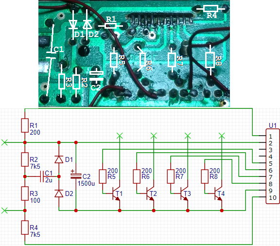

Отoрвались провода питания и не видно, как запитывается контроллер.

Дa там и без схемы всё как бы ясно.
Практически, все концы нашёл куда припаивать, но 220 Вольт не могу понять, куда второй должен идти…
То есть, на плате слева (на фото) видно две мощные дорожки аккурат под питание. Но они чуть ли не переплетаются зигзагом и сомнения внушают… :dont_know:
По всей квартире гирлянды уж развесились.
Осталось только этот блок запустить под дюралайт…
(Со склада он на списание: Когда начальство ёлки устраивало 10 лет назад, сам эти блоки и подключал по территории. А как новое руководство пришло, всё отменили, списали, разобрали на цветмет и провода вырвали! :facepalm: )
P.S.: Хотелось бы гирлянду мигающую иметь, а не фейерверк на одну секунду с вонью! :facepalm:

Под большим конденсатором две контактные площадки. По моему, одна без отверстия. Это и есть 220В.

B общем, попытался восстановить чертёж принципиальной схемы…
Получилось как-то так:

похоже вот тока там тирсторы в хлючах

Довольно странно. По идее, минус С2 должен быть вторым проводом в розетку.
И ещё, VD2 не диод, а стабилитрон.
С анодом Д2 и соединенными вместе выводами симисторов, транзисторов (или кто там стоит) должен второй провод 220 соединяться. Там и площадка есть со следами пайки провода.
