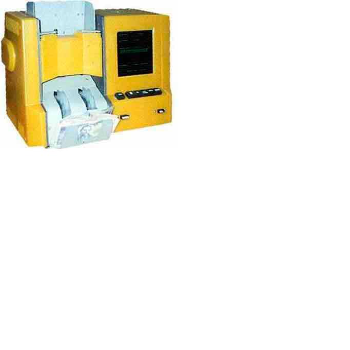

Попали на реставрацию пара "трупов" производства киевского ПО Арсенал под названием "банкнота-1" - самое старое, еще с 580-м процом и дисплеем "Электроника МС6205"... :shock: :facepalm:

Не пашут естественно...
Ищу инструкцию по ремонту/регулировке и по возможности электросхемы на сие "чудо" для возможной реставрации...
:solder: :cry:

если старые 580 , то процик там весьма хитрый, и если не так не в той последовательности подаётся питание, то уходит к своим ламповым проотцам.
Ремонт как правило с проверки питания начинается.

Там датчики "по условию" настраиваемые крутками-подстроечниками, а вот про те "условия" ни хер... неведомо.
Саму плату реставрировать... :facepalm:
Тож Куёвское произведение - двусторонка с проходными контактами - а у Куева сие производство мягко говоря "хворое" было - весь монтаж шерстить - восстанавливать надо (ибо сгнило по старости).
Вникать в схемотехнику самому можно - но то уже не то время и соответственно цена для клиента.
А так имею две весьма приличных кибенематики (правда на одной ролики поистерлись - но то заказать можно) и два практических "трупа" по контроллерам. :roll:

580 двух типов есть
старая - имеет особое подключение и нескольких питания
новая - вроде там одно напряжение питания
смотри что за мозг стоит и по даташиту высматривай.
так что если старый проц, то веселие обеспечено.
Ранее на них АОНы собирались, потом перешли на Т34 Z80

замеряем
1 питалово
2 частоты
а там далее делаем выводы.
мож вообще дисплей разбит

Дык так и есть -один издохший, но... там еще два проходных датчика, кои должны настраиваться при выборке соответствующего сервисного менюшка... на какой-то эквивалент полтности (спецлистик)...
Ну не заниматься ж дешифровкой всей схемы и декомпилом проги за теоретическую пару сто гривен... 8)

Для начала бы проверить напруги все 4 или сколько их там, только электролиты наверняка надо сначала заменить.
Знать бы алгоритм его работы, хотябы найти тех кто работал на таких, не думаю что они сидят на этом форуме.
Могла навернутся и память причём любая. И что значит не работает, может у него высоких напряжений нет, а мозги как раз работают

Вот для того и схемка/дока по наладке потребна, чтоб алгоритмы/требуемые режимы самопроверки и калибровок выставлять. 8)
Ибо оно не есть совсем дохляк, а совершенно "сбрендившее" железо. Монтаж явно паяльника по прокисшим пайкам просит.
