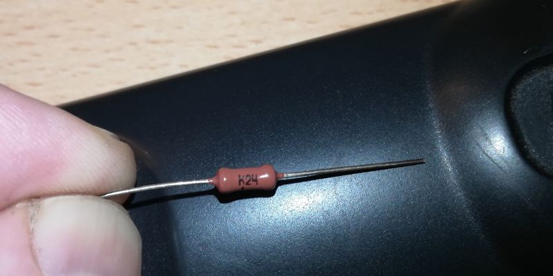

Доброго времени суток,Уважаемые. Мне скинули фотографию нужного мне резистора,других фоток больше у человека нет (давно фотографировал). Нужен он для того,что-бы впаять в разрыв плюсового провода на светодиодные габариты китайского мотоцикла,так как они по отзывам,частенько перегорают.На форуме по мотоциклу подсказали,что нужно впаять такой резистор. Подскажите,что это за резистор? Спустя некоторое время поиска я смог понять,что это вроде-бы МЛТ на 240 Ом, снизу видно будто-бы одну вертикальную полосу,что может означать что он на 1 Вт. Но ничего похожего ни на других форумах,ни на картинках найти не смог. Подскажите,правильно ли я его опознал или нет,и подойдёт ли он вообще для этих целей (в габарите 4 ярко-белых светодиода) ? Фото детали прикрепляю ниже.

Да, 240 Ом. Нет, не 1 ватт, а 0,25 (если длина тела резистора 7 мм).
Для светодиодных фар на мотоцикле я бы собрал или купил драйвер, который стабилизирует ток независимо от входного напряжения.

Спасибо большое за ответ.Буду иметь ввиду.На форуме сказали что впаяли и уже по 3-4 года ничего не перегорает,а без резистора у людей в первый же сезон откатав лето вылетали габариты.

В данном случае, если нет ограничения по габаритам, можно поставить резистор 240 Ом не МЛТ 0,25, а резистор на 0,5 или на 1 ватт. Особенно китайские, они мельче, чем советские-
Конкретная модель резистора здесь не влияет, от слова СОВСЕМ, хоть советский (как на фото), хоть китайский. Резистор- он и в Африке- РЕЗИСТОР. :)))

Резистор не спасает, даже большей мощности и бо́льшего номинала. Броски напряжения надо убирать. А это надо и РР по всей видимости надо усиливать, и аккумулятор исправный на борту иметь, а раз появилась на борту электроника, то и в помощь ему конденсаторы большой ёмкости ставить - лучше с 20 тысяч микрофарад, да и на 50 вольт, не меньше, а вместо этого сопротивления этого ставить стабилизатор тока, да ещё с защитой от выбросов напряжения вольт до 60.
И пока все это не сделаешь, гореть электроника будет регулярно. Особенно если любитель посоветовать газом твой приятель.

Спасибо за совет.Да,скорее-всего так и сделаю,поставлю стабилизатор регулируемый.Мне-бы чтоб за сезон-два не перегорело,потом буду продавать китайца,брать японский,там таких болячек уже нет)

С резистором проще и дешевле.. :)))
А какой ток нужно стабилизировать, вы знаете?

Да это не вопрос. 30 мА стандарт.
