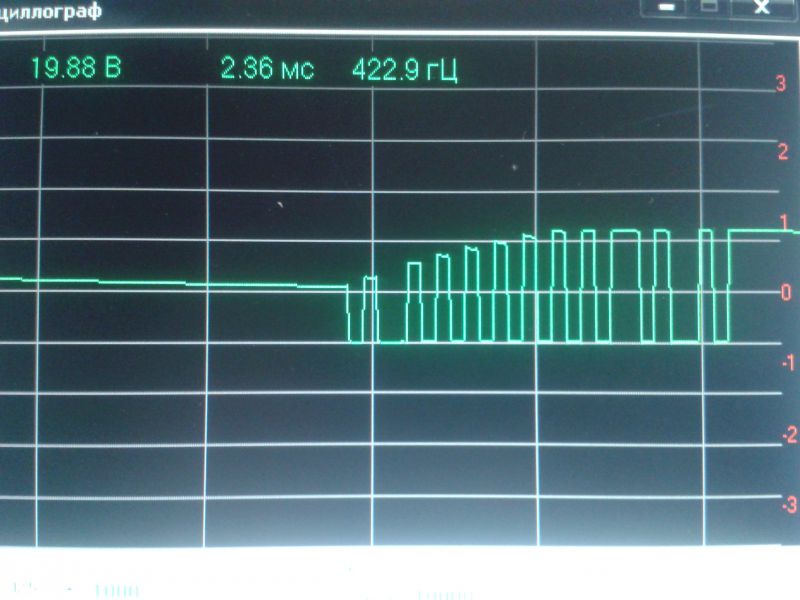

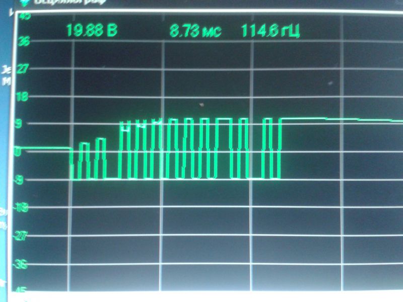

ничего я как нибудь разберусь. моя аудио карта напрочь не желает видеть постоянное напряжение на своем входе. по этому компьютерная программа осциллограф теряет правильную форму импульсов когда я снимаю их своим чудным устройством. ну ничего. завтра я смастерю генератор на 15-17 кГц и смодулирую импульсы на этой частоте. может получиться более понятное читаемое изображениеИзображениеИзображениевот посылка кнопки вкл/выкл. они различимы как видите. ну что бы телевизор понимал что клавиша нажата
посчитал. 12 бит посылка идет. похожа на RC5. из той ссылки что вы мне дали
http://svetomuzyka.narod.ru/download/RC_5/IR.pdf на заметку
Пульт ДУ POLAR SF-072 такой у меня пульт. если он с протоколом RC 5 то имеет 14 бит.

Не проще ли найти схему и описание этого телевизора??
ТАМ ВСЁ будет расписано.
