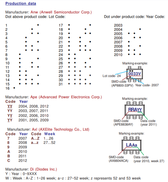

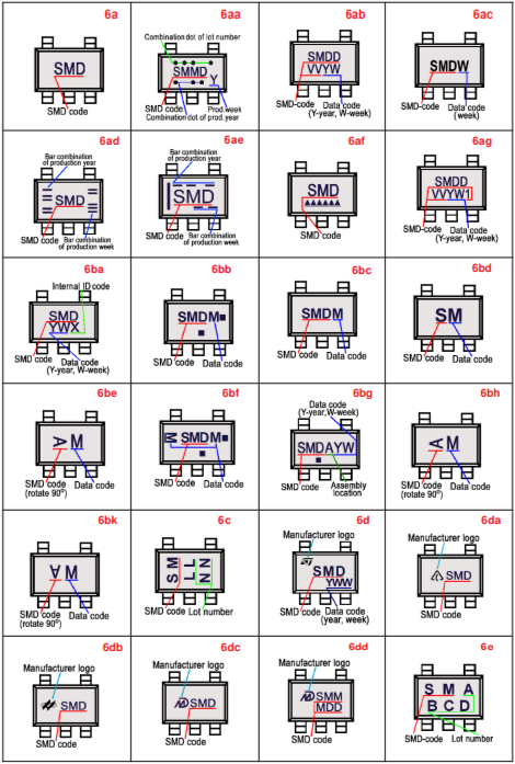

Нашел вот такие типы обозначения микросхем, возможно, что это применяется и для маркировки других компонентов: в частности ранее я про точечки на конденсаторах писал. Сверху кодируется номер лота, а внизу неделя и год выпуска.
https://img.radiokot.ru/files/151298/3trd2sh30z.png
https://img.radiokot.ru/files/151298/3trd3lj0ru.png
Более подробно здесь: http://www.turuta.md/demobook/5-pin-cas ... sample.pdf
Удачных поисков и расшифровок!
