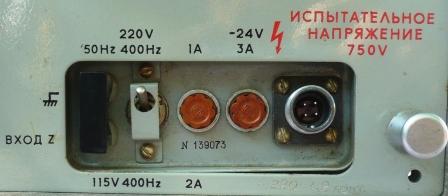

Здравствуйте форумчане. Приобрел осциллограф С1-55.(наверное военный,старый) без шнура питания. Под черырех штырьковым разъемом надпись рукой 220в, 1,2 конт. Пробывал, светится только подсветка . Возможно может перемычка в разъеме должна быть?
Помогите разобраться с выводами разъема у кого такой прибор.Осцилограф рабочий.
В интернете схемы на с1-55 наверное более поздних выпусков.Разъемы на задней стенке другие, платы похожие. Может у кого есть схема. Владимир.

По схеме на обычный, там нет перемычек - пин 1, 2 - сеть, пин 3 - корпус, 4 - пустой значит..
Обычнй транс наверняка, с отводом под 110В.
При питании от 24В включение мимо транса
Схемы нет на такой, так тестером найти можно. Посмотреть по сетьевому трансформатору, какие к разъему идут.. Подсветка есть, то скорей всего питание от сети доходит нормально
ИМХО Осцил наверно не рабочий, вот одна подсветка только и видна, т.к.она прям с транса идет на лампочки через переменник..
Смотреть предохранители, питание, высокое проверить и далее.. Ремонт похоже нужен
Разъем другой врезать, от БП АТХ старого можно выдрать

C питанием разобрался, подал на 1.2 контакт. После прогрева нашел закрученными ручками лучи. остался вопрос по 3.4 конт. 3 не связан с землей. Показавают два канала по калибратору правильно.Проблема появилась другая. Присутствует напряжение на корпусе прибора. Светитс я неонкая и китаец показывает. Все это без включения питания прибора. Мегоомметр китаец не показывает контакта корпуса с проводами питания.Наверное где-то есть коденсаторы по входу питания., на схеме от гражданского варианта их не нашел. По проводам тоже найти не просто, заведены в жгуты , резать не хочется. В ходе испытаний на заземленным осцил. при касании массового щупа и инвертора появляется маленькая искра. В результате сгорел резистор и два IGBT на исправном сварочнике. В интернете нашел ,что надо пользоваться разделительным трансф.220/220. Раньше пользовался осц.С1-48б этих проблем не было. Посоветуйте как решить проблему.

Тоже недавно приобрел такой осцилограф, и тоже без кабеля питания. путем прозвонки омметром выявил 3 контакта, которые идут к трансформатору. первый 1" и два других 2"и 3"соединяющихся можду собой практически полным замыканием, разобрав этот разьём я увидел что почти от каждого контакта разьема идет провод кудато во внутрь самого осцилографа. Подключать в сеть пока не подключал незнаю какая разница между этими проводами 2" 3", какой из них нада брать или оба замыкать в один? Никто не сталкивался с таким разьемом ?

Разъем питания один? Может общий его сделали на переменку от сети (220V/50Hz и 115V/400Hz) и от постоянки 24V... с подключением разного шнура к нему... тогда от него 5 отводов должно быть...
Вызвонить, какие два от трансформатора идут, от его выводов "1" и "3"... какие на его вторичку и мост...
можно обычный разъем питания от компа врезать заместо старого... если только он от 220В все время будет питаться...
Схема тут, такая или нет...

Разьём питания по всему 1н в нем задействовано 6 из 7ми контактов. контакты на трансформатор я вродибы вызвонил. Сама суть проблеммы. контакт 1" идет на 1. ногу трансформатора а контакты 2",3" идут на 3ю ногу трансформатора, при этом на разьёме питания они не соединяются(отдельно от каждого идет провод в сязке кудато в глубину) просто как именно подключать в сеть 1"и2" или 1"и 3" или 1"и 2"+3".
Просто боюсь что там гдето стоит какаято деталька которую можно спалить
Вашу ссылку открыть несмог, ошибка
И еще: сзади есть вход "Z" и корпус их нада соединить перемычкой ?

Должно на "1", а "в глубину" - возможно на переключатель В12
Часть схемы с трансформатором выше есть... Подпаяться пока к трансу напрямую через предохранитель и включить, а старые провода пока отпаять, пометив их биркой, чтоб не забыть...
