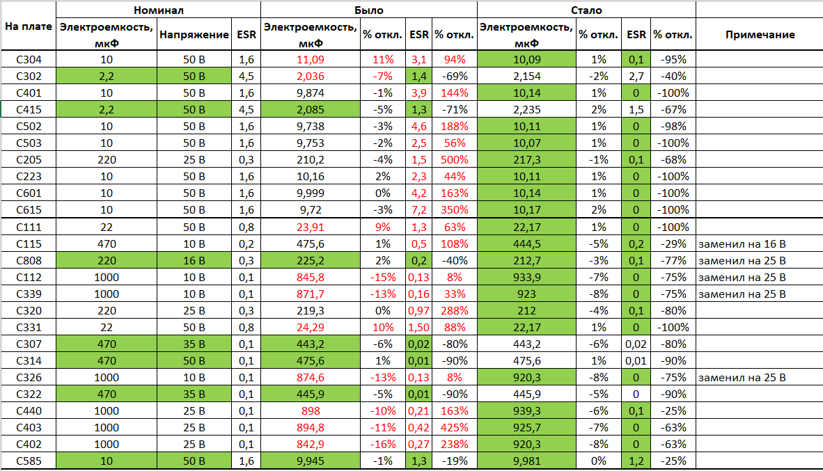

Сегодня сделал замеры в контрольных точках.
Вот что получилось.
https://img.radiokot.ru/files/151298/3yj910nagt.png
Хочу еще конденсаторы в левой части блока питания проверить все. Там где раньше был вздутый.
Проверил нагрев деталей на плате.
ШИМ ICE2A280Z нагревается без радиатора до 58°С, дроссели нагреваются до 40°С.
Сомневайся во всем. Рене Декарт

В общем поменял в левой части блока питания конденсаторы,
https://img.radiokot.ru/files/151298/3z5574nbvd.png
картина по вольтажу сильно не изменилась. Но стало получше.
https://img.radiokot.ru/files/151298/3z5572tn1e.png
Собрал телевизор. Всё работает. ШИМ с радиатором нагревается до 50° C. Нагрев остальных деталей в телевизоре в пределах до 40°C.
