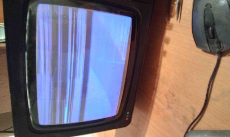

Не пробовали выяснить причину проблем с звуком методом замены ПЧ звука?
Например на СМРК
https://pretich.ru/st/31/13_cacacaca_jh_0111.jpg
Проверяли электролиты в БП по звуку?
По идее в таких теликах +14..+16в с БП шло с отдельной обмотки.

Mylenef писал(а):
но разве это не предусмотрено как то внешне?
не предусмотрено (так спешили с выпуском модели, наверное... :) )
видите, что 5я нога ХР4 КОММ ВИДЕО никуда не идёт ?

Вот попалось, может, поможет.. :dont_know:
http://s-x-e-m-a.ru/lubitelskie/home/av ... input.html
СпойлерAV-вход в телевизоре "Электроника 23ТБ-316Д"
Как-то раз один мой знакомый попросил сделать AV-вход в телевизоре "Электроника 23ТБ-316Д", чтобы можно было на работе (в обед, естественно!) смотреть фильмы с DVD-плейера. Оказалось, что просто разъемов с переключателем недостаточно, пришлось добавить один каскад на транзисторе, чтобы корректно переключать входы:
Режим транзистора выбирается таким, чтобы обеспечить примерно 4,3 В на входе видеоусилителя (12-ый вывод 174УР5). При этом изображение получается оптимальной яркости и не требует подстройки при переключении входов.
На схеме показаны только дополнительно задействованные выводы микросхем, подключение остальных не меняется.
Впрочем, вам, возможно, будет достаточно соединить вывод 12 174УР5 и вывод 1 блока УПЧЗ с "землёй" чтобы заблокировать их работу (соединить с "землёй" контакты 1 и 5 ХР4), а видеосигнал подавать прямо на 9 контакт разъёма ХР4.. :dont_know:

СНАЧАЛА надо сделать wgm блокирофки в это БРК10 нет буферного ЭП на 12в ур5 поэтому видеосигнал надо подавать напрямую на фход БЦ иногда там придется припаять резистор на +12 так чтоб на взоде было волта 3 VDC необходимость в этом определяем экспериментално
доп транзисторы или плату комутации режима приходилось паять толка если надо иметь и видеоаудиоыхд и авудиовидеовыход на видак с управление прмо снего
Добавлено after 4 minutes 26 seconds:
кстати в те далекие 80-90 мной был разработан спец платка адаптера паяемая на гребенку разьема блока адаптера крос платы 2(3 усцт)
Спойлерда вунителеках возможность работы с телеком и ду заложена в проэкте вот тока не в 1 апарате с завода оно не было распаяно
кстати в позних моделях уже шли декодеры и под секам и под пал а вот видевходоф всек жтаки не было их ввели тока в 4-6поколениях совок тв
счхему этой платки отрисованую на листке якстати сливал в сеть в начале 0 когда работа с древними телеками была малоактуална

Видео подаю на 9 контакт разъёма ХР4
При соединении с землёй вывода 5 получается это
