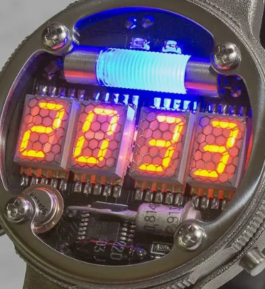

Всем добрый день!
Есть такая штука, называемая Metrowatch, -- наручные часы, вдохновлённые вселенными советского постапокалипсиса. В модели, фото которой я нашёл, над светодиодными 7-сегментными индикаторами находится светящаяся колба (на фото светится синим)
Уже долгое время пытаюсь найти светодиод такой или похожей формы (закрадывается мысль, что заводских светодиодов таких не существует), или хотя-бы придумать, как и из чего такой состряпать
Сначала предполагал, что это может быть стеклянная колба от плавкого предохранителя со светодиодом внутри, но на фото колбочка имеет ребристую и матовую поверхность, да и с подбором размеров возникают сложности
Доступные параметры питания: 3.3V, <20mA (с порта ESP32) или 3.7V, <60mA (от аккумулятора через мосфет)
У кого есть мысли на этот счёт, чем данный светильник можно заменить?

Судя по фото это не светодиодные индикаторы а газоразрядные
и соответственно питание от DC-DC переобразователя может достигать 200в и выше!
Значит синий источник света это тоже газоразрядная колба с определённым газом.

Ненене, как раз таки индикаторы светодиодные, а именно Kingbright (мб KCSA03-105), на них на эпоксидку, видимо, приклеена анодная сетка из ГРИ разбитого

в стеклянный предохранитель всунуть свернутую трубочку из кальки +сделав е гофрированной

Этот элемент был вырезан из прозрачного акрила на токарном станке. Потом поверхность была сделана матовой
В кач-ве подсветки там обычный синий светодиод - видно, что сама подсветка неравномерная.

На светодиодные индикаторы наклеена пленка с распечатанной сеткой.
Светящаяся голубым трубка вероятно обрезок светодиодного "неона". А возможно и обрезок пластиковой трубки, как полагает abc. Видно же, что изготовитель сего руки приложил, а не из полностью готовых деталей его сделал.

Да не то, чтобы я полагаю... я знаю.
Собирал к этим часам электронику.
Сами часы делал мастер из С.Петербурга. У него были темы на технари.ру, где было много фотографий всего про\цесса

В оригинале (самой игре) часы были собраны из желудей и шишек, в основном, из советских радиодеталей, а индикаторы были похожи на наши ИН-17.
Но повторить конструкцию с четырьмя ИН-17 так, чтобы _наручные_ часы не превратились в канделябр, невозможно.
Поэтому был выбран компромисс - оранжевые светодиодные матрицы, накрытые сверху сеткой а-ля никси. Ну и россыпь всякой ненужной требухи, типа стабилитрона, которые не выполняют никаких функций. Чисто декорация.
Себе часы я собирал на другой матрице. Для индикатора зарядки использовал наш Д9, но здесь он смотрелся не как декорация, а почти как настоящий индикатор.

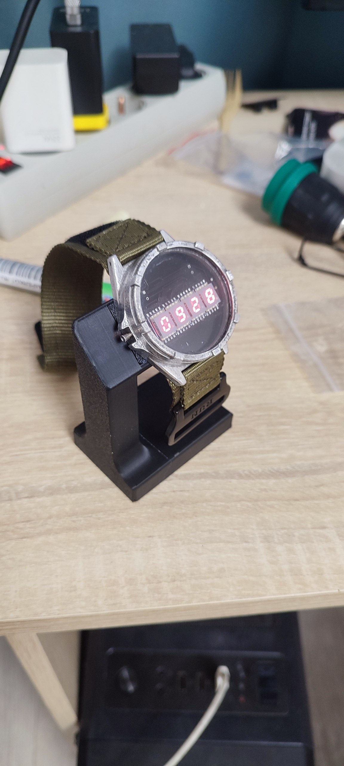

Сейчас себе сделал на KCSA03-105 и ESP32-S3-MINI, фото прикрепляю
