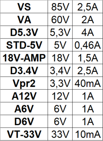

Напряжения по назначению
Vs
Va
VCC
STD-5V (деж)

Напряжения, которые должны быть в контрольных точках https://img.radiokot.ru/files/151298/3y708o6eqq.png
