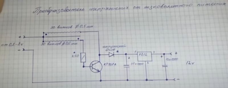

И нужна самая простая схема повышайки - высасывателя батареек
Нашёл эту

2. И простенькую повышайку до 2,5-3 вольт, по "высасыванию" 2хААА (2х1,5V) батареек "насухо".
 Заголовок сообщения: Re: Нужна схема дистанционного Вкл/Выкл игрушки (3V)
СообщениеДобавлено: Пн янв 10, 2022 08:49:36
Рейтинг сообщений: 2246
Сообщений: 19931
1. Вечером ссылку кину
2. Китайская юсб повышалка от 0,7 работает, имхо достаточно будет
Добавлено after 10 minutes 34 seconds:
https://aliexpress.ru/item/32565965913.html
Ошибся, от 0,9 ти, но тоже хватит
Добавлено after 1 minute 41 second:
Или со сломанного пульта автосигналки можно дсдс выпаять, там тоже почти от 1 вольта работает

Ну, если через месяц это долго, то можно и самому. Только кто ж знает, что у Вас на складе? У меня, например, есть TLV61220, я делаю на ней "высасыватель" батареек, очень удобная.
