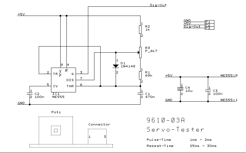

Помогите найти схему для регулировки оборотов двигателя постоянного тока 12в 120ват, напряжение питания 12в

Я сконструировал регулятор оборотов коллекторного элекродвигателя с мощность как раз в 120Вт. Но при такой мощности моя схема работает (точнее, должна работать. Я её пока не испытывал) нестабильно, так как силовой транзистор работает при максимально допустимом токе коллектора. Поэтому вам лучше выбрать более мощный дарлингтоновский транзистор в качестве силового ключа, например 2SC4119 или более дешёвый BDW93C. Схема расчитана на управление от авиамодельного приёмника, но для управления с помощью потенциометра достаточно лишь подключить так называемый "сервотестер" к этому устройству.

Извините, но схема нарисована от руки. Рисунки печатных плат и программу для МК я выложу потом.
сервотестер.gif [6.19 KiB]
tester_servo.png [43.71 KiB]
схема регулятора.jpg [44.42 KiB]

спасибо за схемку попытаюсь сделать.Вот в том и проблема,что мощность большая и транзисторы греются.Мне регулировать надо обороты медогонки
