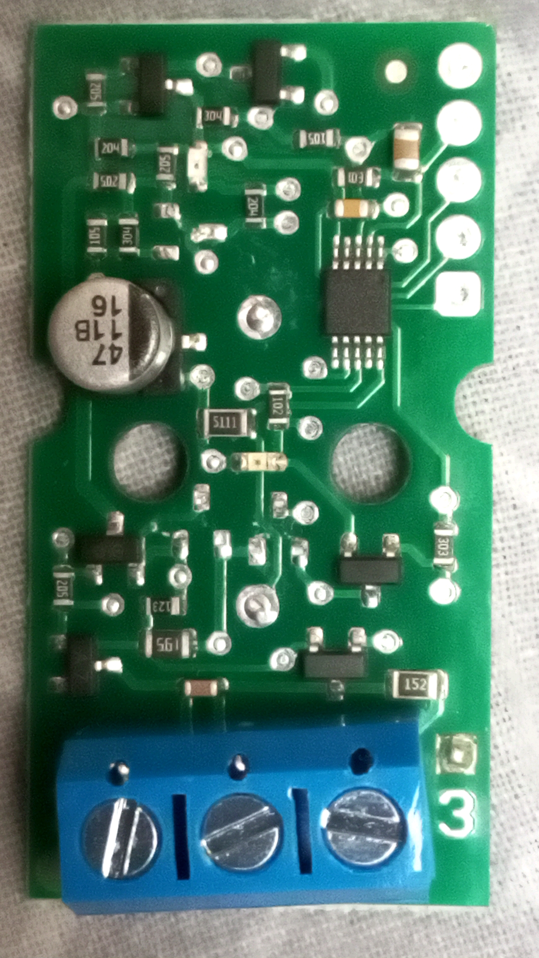

Добрый день попался в руки модуль с номером на борту 758723.033 v1.1.2 с чипом ms51ba9ae
Интересно определить что за зверь и для чего он вообще нужен

По цифрам видимо чтото росийское, и по шелкографии тоже.
Может какойто датчик, вроде с выходом 485 или типа того.
Или даже просто счётчик ресурса, перемудрёно для такого МК, но всяко может быть, может импортозамещение. Типо кусок хреновины за 300000р, отрабатывает 500ч и в помойку. Канешн можно обратится к хацкепам и за 10000р купить платку, хотя она с завода на эпоксидке приклеена. Но может и тут подобное но более съёмное.
Знать бы откуда оно взялось.
А вообще срисовать куда клемы идут и станет понятнее. Осмотреть мелочь, может там Холл или термистор или ещё что

Датчика холла вроде не видать
Попробую сделать фото под увеличителем
Но судя по количеству пинов под распайку должно работать по spi
, но это не точно :))) вот и хотелось бы разобраться что это за штуковина, прибыла она ко мне вместе с перифирийными модулями для ардуино, отдали за ненадобностью. (Как хлам от старых владельцев)

Триноги изучить, может какойто из них датчик, а может и несколько.
Может это реально счётчик ресурса по типу принтерных, они как раз spi, хотя клемы уж очень сложные.
Или может какаято обманка многоразовая.
Может преобразователь уровня, запитать протыкать туда сигналами может что скажет.
Вижу пару светодиодов, чтото оно говорить точно должно.
Может это просто ардуина типо есп ? Чтото вроде ИК порта.

Рассмотрел триноги (надписи на тушках):
А7 -2шт
3G -2шт
1G -2шт
Только не пойму чего это дасет

Ничего. Разве что можно по справочнику погадать, что это за компоненты.
Больше может дать схема, на которую надо затратить время. Стоит ли оно того, или лучше киношку посмотреть... тут уж самостоятельно решается. Я бы, наверное, выпаял клеммную колодку, а остальное бросил в большую эстонскую коробку.

Судя по справочнику это все транзисторы значит какой нибудь датчик мог подключаться к колодке.
А возможно считать прошивку чипа не выпаивая его?

Справочник не даёт 100% определения, компонентов много, маркировки совпадают, и в этих корпусах бывает всякое - это надо помнить. То есть, можно изначально допустить определение справочника, но если работа компонента становится при этом нелогичной - справочник не угадал.
Считать что-либо из чипа заводского устройства чаще всего невозможно, даже выпаяв его. И это не обязательно микроконтроллер, может какая-то специализированная микросхема.

вам в руки попался ИП 101-1А-А3 извещатель пожарный тепловой.
это его внутренности.
Ну, как бы не совсем этот извещатель, но- что-то близкое
То, что сразу заметно- в ИП 101-1А-А3 стоит восьмилапый PIC12F510, а здесь- непонятный десятилапый МК.
Ещё есть отличия, все перечислять не буду-
Фотка ТС-а
Фотка платы извещателя из сети:
Возможно, такая модификация связана с санкциями- производитель заменил PIC12F510 на какой-нибудь "легкодобываемый" китайский МК.
(имхо) смысл от этого не меняется- вам попалась платка от пожарного извещателя, на которой, как мне показалось, не хватает трёх транзисторов.
Почему не понятный?
MS51BA9AE продаётся в жадном чип дип, В даташите написано, что это 8051 NuMicro MS51 Microcontroller IC 8-Bit 24MHz 8KB 8K x 8 FLASH 10-MSOP
Стоит в жадном чип-дип всего 180р, значит в Китае 3$ за мешок.
Это конечно платка от какого то датчика охранно пожарной сигнализации. Их постоянно модернизируют из за того, что каждые три-пять лет чиновники аннулируют сертификаты на ранее произведённые датчики.
