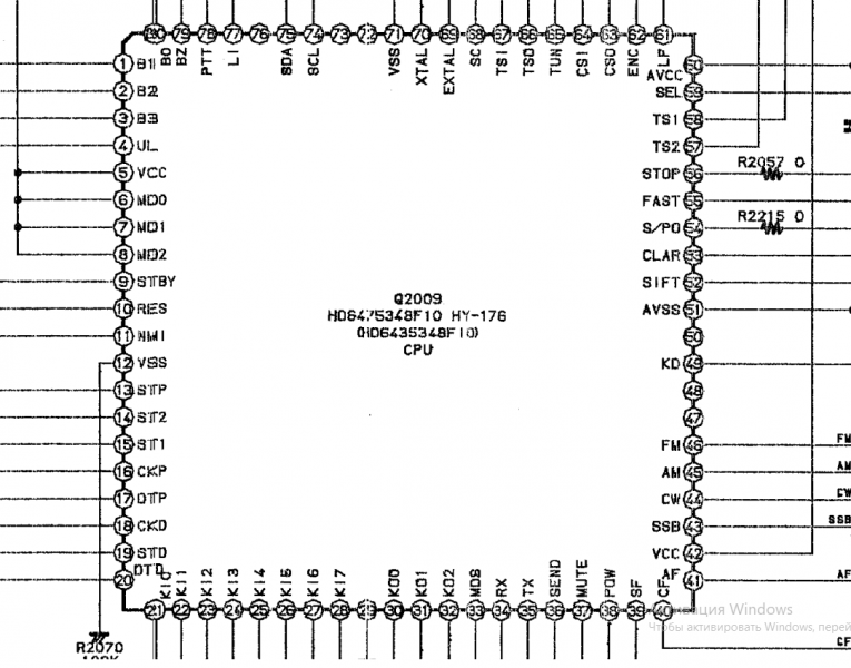

Здравствуйте! Достался такой трансивер, частично неисправный. А именно: Не работает кнопка включения режима "FAST"(быстрая перестройка). Порт процессора подтянут к +5в., а сигнал включения этого режима, приходит с общего провода через кнопку и диод. При не нажатой кнопке, уровень на выводе порта, соответственно должен быть высоким. Но, там всего 1,9 вольта. На поднятом выводе, при отключенном питании при прозвонке мультиком - показывает 410 милливольт в обе стороны. Я думаю так не должно быть. Подозрение, что пробит порт. При включении питания трансивера, по очерёдно, высвечивается индикация "FAST". То есть, раз включил режим горит, а при следующим включении не горит. Кнопку при этом не трогаю. Так по кругу. Кнопка и диод, исправные. Думаю, что процессор воспринимает это как будто нажата кнопка. Из за этого соответственно нельзя сделать общий сброс (не реагирует на комбинацию нажатия кнопок) и нельзя войти в сервисный режим. Найти такой проц отдельно не возможно. Отсюда вопрос, точнее совет нужен.
Пустить его на разбор ( вернуть хотя бы деньги) или оставить до лучших времён, в надежде, что может появится такой же на разбор. Разбирать конечно же жалко. Он работает на приём во всём диапазоне, работает на передачу (кроме 27 мегагерц). Раскрыть то его можно только через сервисный режим. Включить узкополосные фильтры, соответственно то же нельзя.

Я же написал :На поднятом выводе, при отключенном питании при прозвонке мультиком - показывает 410 милливольт в обе стороны. Я думаю так не должно быть. Подозрение, что пробит порт.
И да, сравнивал с соседними портами. Это вывод группы порта Р8.0 - Р8.7. Все остальные выводы порта показывают как диод - в одну сторону по 560 милливольт.

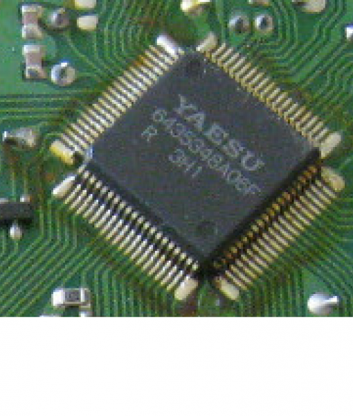

Фото контроллера не показали.
Он масочный или специальный заказной?
Пробовали через резистор на питание и массу
эту ножку включать?

Фото чипа не моё, нашёл в инете, что бы не разбирать свой.
Производитель чипа HITACHI, а надпись YAESU.
Скорее всего заказной.
На схеме указан как HD6475348F 10.

Да, заказная микрушка. Масочный МК.
И скорее всего под свою модель.
Одна надежда на авито (иногда там проскакивает подобное) и cqham.ru.
