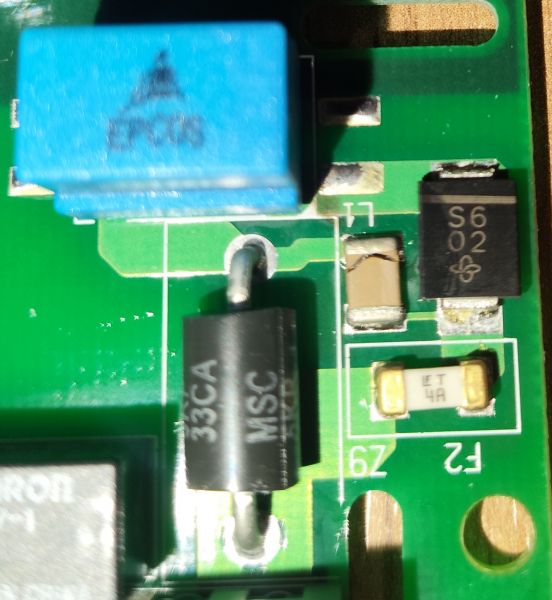

Доброе утро! Помогите пожалуйста разобраться с деталями на плате. Поиск по маркировке ничего не дал. Спасибо!
Питание 24 вольта

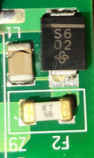

А чего с ними разбираться-то? Менять дроссель L1, проверять и менять предохранитель F2. Возможно, пробило защитный стабилитрон и/или ещё какие-нибудь элементы схемы. Короче, нужна диагностика.

Это явно механический излом на дросселе, так что вряд-ли ещё что-то менять придется, кроме него.

Что то это сильно похоже на конденсатор фильтра,
который хорошо чем то стукнули, а дроссель это синий квадратик.

Как раз наоборот, твердотельная индуктивность практически чёрная.
Керамика "глина" разных цветов, от белого до коричневого и оливкового встречается.
На фото просто конденсатор фильтра. Любой не СМД конденсатор на 100в можно припаять.

L1 относится к синей Эпкосовской детали, а расколотое явно смд конденсатор. Даже исходя из его включения.

А ничего, что у синей детали четыре вывода, а трансформаторы имеют другое обозначение, чем индуктивности ?
Да и по форме корпус напрашивается наличие колечка внутри вертикально установленного - а чаще всего их в трансформаторах используют. Особенно, если это слаботочке, как здесь присутствует.
А что касается включения - к сожалению, нет полного изображения этого участка платы, чтобы можно было однозначно определить схему включения. Неопределенно все очень.

А почему обязательно трансформатор? Эпкос выпускает синфазные дроссели в таких корпусах.

А впрочем, один черт - на этой детали нет следов ожега и выкрошения - края соответствуют друг другу, то есть нет признаков внутреннего расширения.
А это обычно соответствует разлому вследствии механической деформаци по нормальным напряжениям в сечении детали.

Обозначение какое угодно может быть, какое напишут. Не встречали обозначение Q или Т у стабилизаторов в SOT23? Обозначение Z супрессора не смущает на данной плате?
На данном участке достаточно видно, что неизвестная деталь подключена через предохранитель параллельно супрессору. Так же видно, что промаркированы выделенные прмоугольниками детали, а диод, например, не подписан.

Синяя штука это обычный синфазный дроссель.
Как раз ИНДУКТИВНОСТЬ
а раздавленное это конденсатор по входу. Можно вообще выкинуть или заменить чем угодно
на треть выше по рабочей напруге, чем входное напряжение.
