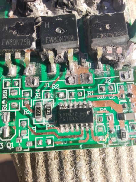

Доброго всем дня. Столкнулся с такой интересной проблемой. Не могу найти никаких признаков существования данной микросхемы в интернетах. Есть s818 это драйвер питания на 5 копыт, но у меня то SX818 на 14 ног. Спасайте, все упирается только в эту микросхему для воспроизведения этого нужного прибора. (РР шунтирующий на мотоцикл). Может у кого даташит есть, или называется она как то по хитрому, буду рад любой информации.

И на фотографии , жалко, что изображён только кусочек платы, поэтому точно сказать трудно, но это сильно напоминает обычную топологию рр шунтирующего типа. А то, что полёвки используются вместо тиристоров, это значения не имеет.
Микросхема эта заказная, она производится только для конкретного заказчика, если не ошибаюсь, то Хонды, и документации на нее найти нереально. Это ноухао этой фирмы.

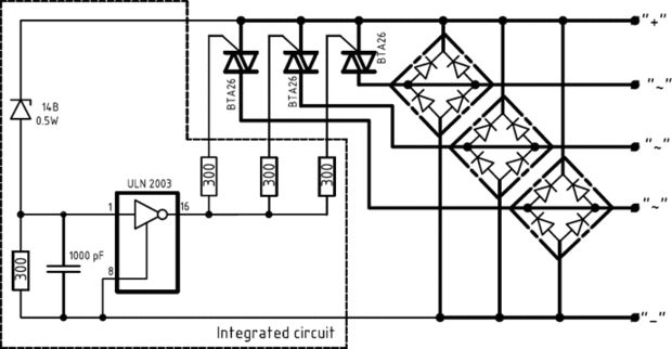

Когда-то очень давно я разбирался с подобным по с очень похожей конструкцией, только без маркировки микросхемы - получается, что там стоит что-то вроде uln2008 плюс схема управления ими, и ещё с управлением зарядки аккумулятора.
Фактически был заменён на китайский ноунайм трёхфазный шунтирующий с добавкой цепи ограничения тока заряда и обратного тока, если я не путаю, и отработал этот вариант лет пять точно, пока Мот был в пределах наблюдения.

как называется мотоцикл и что на писано на реле , возможно на других блоках этих мотоциклов стоит эта жа микруха но с нормальной маркировкой.
Ещё на плате может быть заводской номер платы, по нему тоже можно поискать аналогичные платы.
+ снять микруху и срисовать разводку, не удивлюсь если это будет какой-нибудь из драйверов IR перемаркированный для хонды.
Короче нужно попробовать поискать в эту сторону.

Ещё раз :) не поленись разрисуй схему, недавно тоже искали микросхему для форда, типа заказная и всё такое, оказалась обычная, только перемаркированная для форда :)

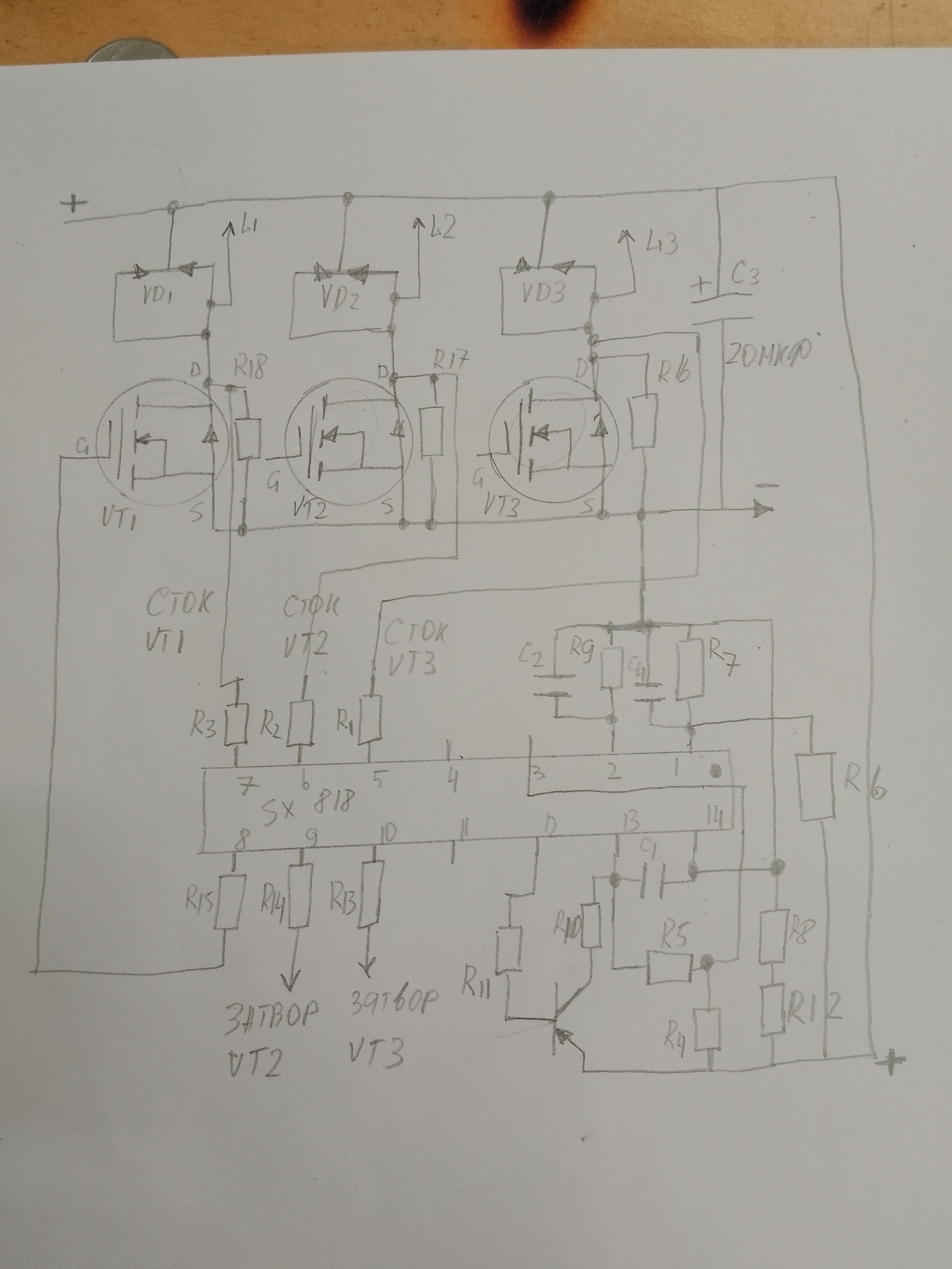

Схему я собирался в любом случае рисовать, вариантов нету. На работе если сегодня дергать не будут то и сделаю. Номиналы резисторов уже померял. Пойду у энергетика бумаги с принтера цепану, карандаш и в путь :write:
Добавлено after 3 hours 27 minutes 27 seconds:
Вот, что получилось. К сожалению на рабочем компе КотоСхем не открывается и фотку еле закинул, все поблочили. VD1 VD2 VD3 диоды шоттки MBR2015ct, VT1 VT2 VT3 полевые Nканал транзисторы FW80N75B (по идее 80А 75Вольт, даташитов нету в инете), ,биполярник PNP децельный какой я не знаю, не видно. R1 R2 R3 - 1kOm, R4 265 kOm, R5 152 kOm, R6 510kOm, R7 200 kOm, R8 400kOm, R9 270kOm, R10 220 Om, R11 10kOm, R12 75kOm, R13 R14 R15 - 100Om, R16 R17 R18 - 100kOm, C3 20mkf, c1 c2 с4 керамика пикушечная. L1 L2 L3 это на генератор. Какие предположения, что за микруха?

Если присмотритесь к этой схеме, то здесь не шунтирующий регулятор, а управляемый синхронный выпрямитель скорее, вернее его половинка, вторая - диоды шоттки.

Синхронный выпрямитель бессмысленнен для такого генератора.
Но если он там действительно реализован, то не должен выживать.
Тогда понятно, почему они горят.
Я особо не присматривался к этому кусочку платы, по крошечномк фрагменту однозначно не скажешь, какая там реализация, но он и на обычный трёхфазный шунт тоже весьма похож.
