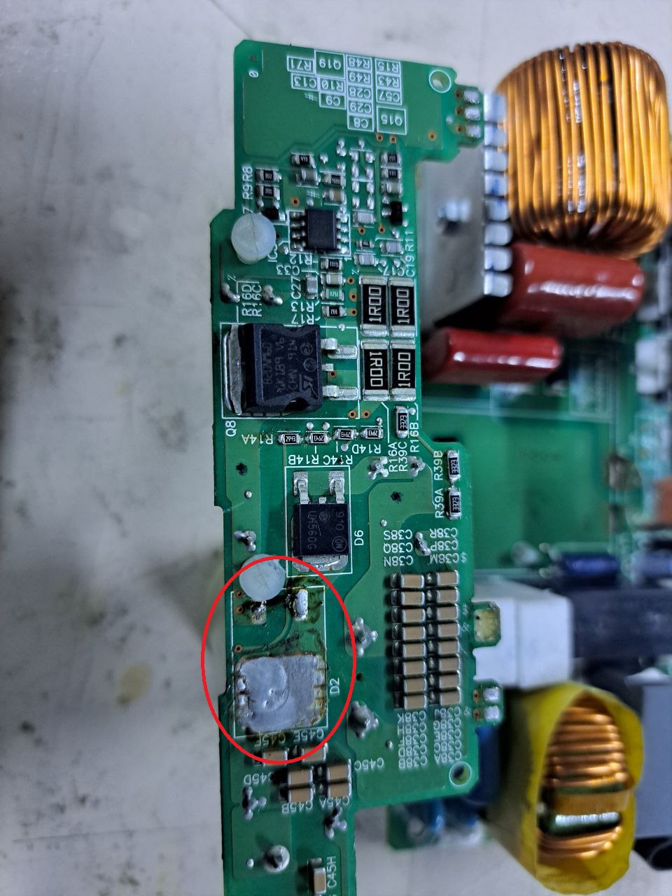

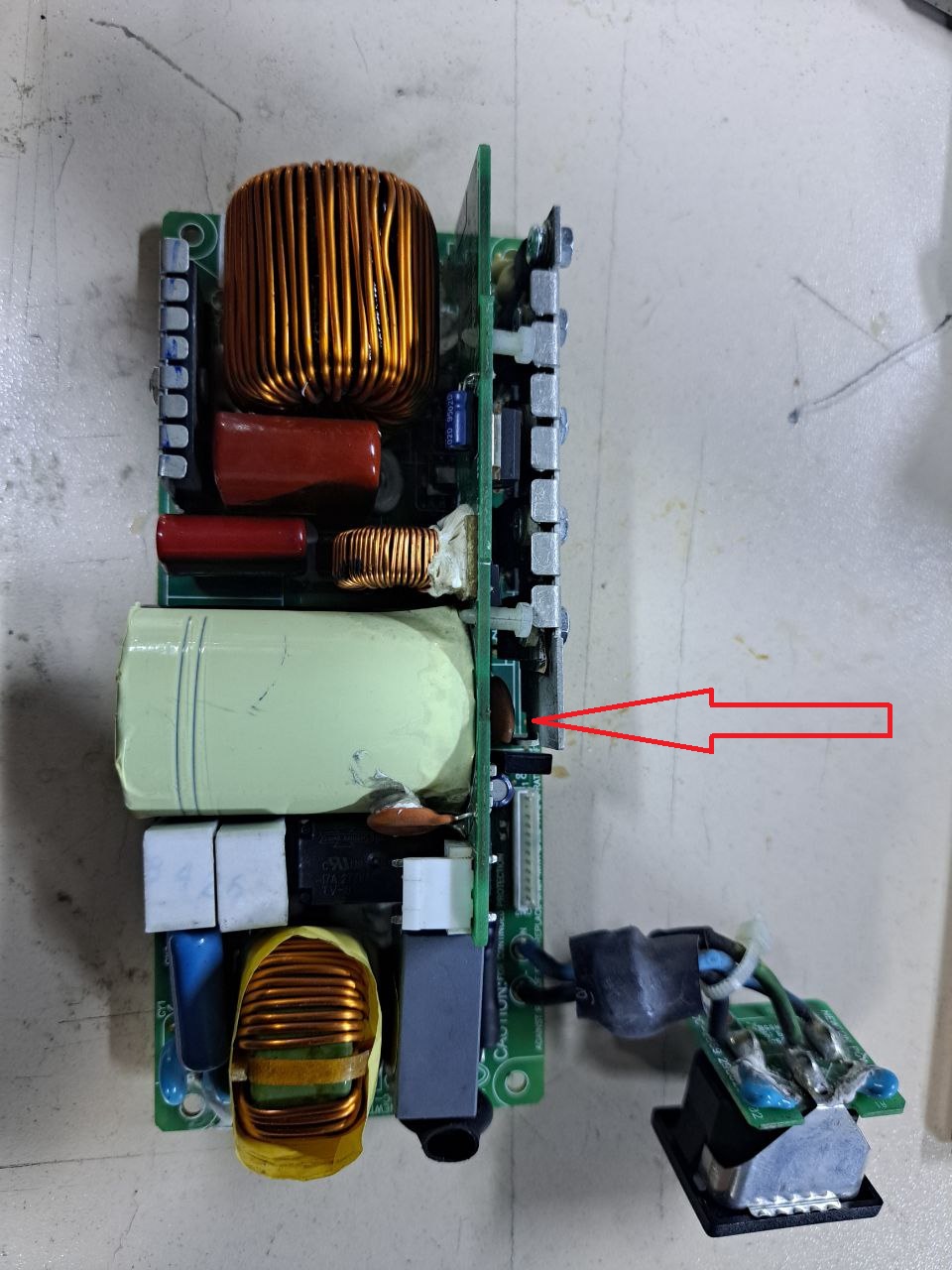

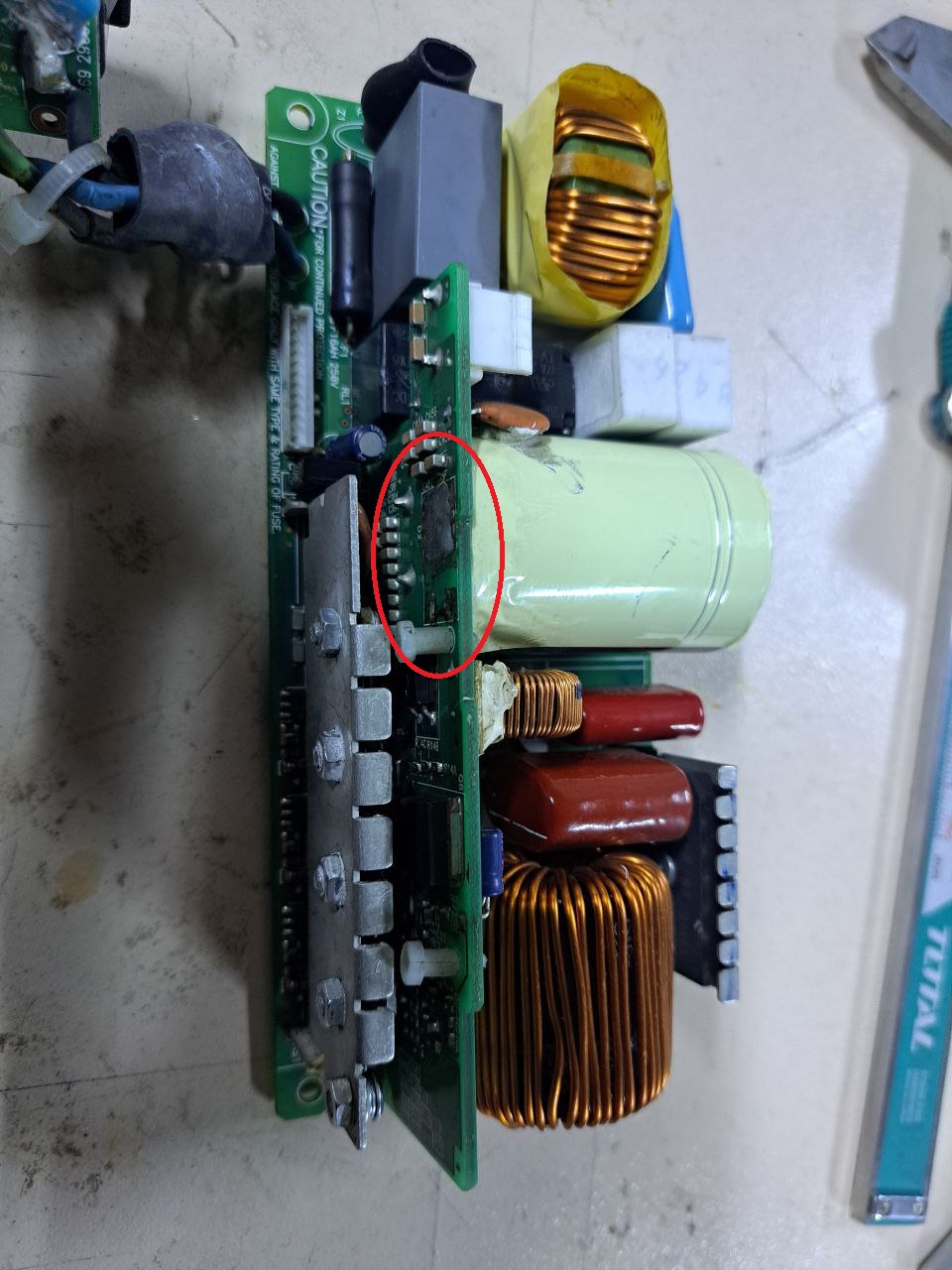

Мне дали блок Dell N870P на ремонт, ёмкости конденсаторов сильно уменьшилась, но на плате, которая стоит вертикально вышел из строя диод, маркировка на плате “D2” тип корпуса ТО-252/DPAK, отстрелило название. Нет возможности взять ещё один блок.
Остальное вроде всё в порядке
У кого-либо есть такой же блок или информация какой диод стоит?

По картинке видно в цепи ккм стоит. Чото быстрое вольт на 600-800, вопрос почему он сгорел вот в чем вопрос

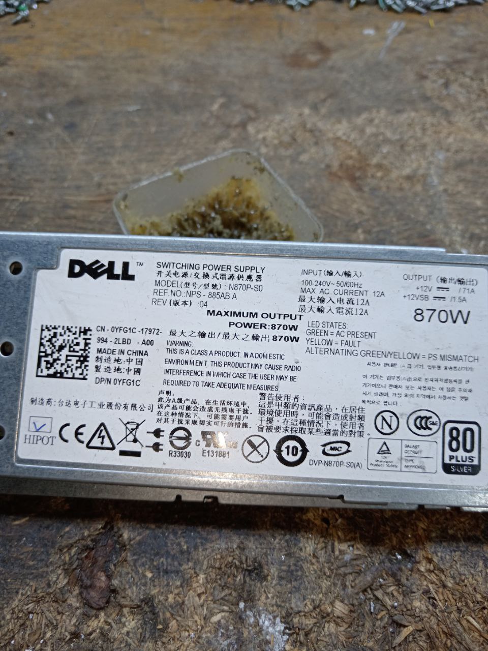

Мощность самого блока 870 Ватт (шильдик его в начале темы выставлял) или вы имеете ввиду целиком изделия ?

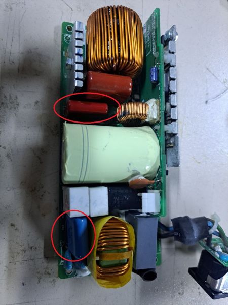

Из выявленного только эти конденсаторы, сильно просевшие

А ну все понятно емкость потерялась и ккм в разнос пошел. Вот такой думаю впрлне потянет
https://www.chipdip.ru/product/rhrp3060
Или похожий по характеристикам

Я тут залез в свой старый серверный БП, там на корректоре мощности на выходе стоит
VS-8ETX06-M3 8А (110А) 600в, высококоростной -24нс, правда прикручен к радиатору.
Нужно или такой припаять подправив ему ноги и фланец что бы влез, или подыскать
по типу корпуса что-то TO-252 D-PAK.
Главное что бы цоколёвка точно соответствовала печатке.
Можно конечно приделать и в ТО-220, к радиатору через изолирующие прокладки.
И проводами потом в нужное место.
По фотке там D2pak корпус был, и по логике тоже. А в Dpak там рядом зарядный диод. Там мог вообще SiC шоттки стоять наподобие STPSC . Но можно и ультрафаст ампер на 10-15 600В одиночный поставить, какой нибудь STTH12R06.
