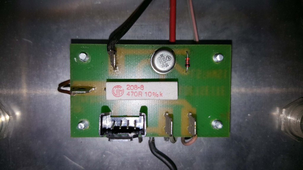

Здравствуйте ищу схему на данный аппарат,буду благодарен за любую помощь.
Elektra Bekum Profiline MIG/MAG 260/60 ET

здрасти всем снова. может и нет схемы, ни у кого. попробую описать проблему. при выпуски проволоки из пакета,друг засмотрелся на звёзды ,она попала на диодную сборку,к которой приделана транзисторная сборка .короче сгорели все 33 штуки BD250C но на одной плате с установленным BD250C между базой и эмитором сгорел резюк какой там был не понятно,просто угалёк. сделаю фотки.спасибо.

Здравствуйте всем снова. я нашол какой резистор стоит сварку собрал попробовал работает хорошо ,вопрос можно закрыть фотки вылажу может кому надо будет.Спасибо

Вроде немец какойто, в рунете даже его картинок нет.
По фоткам так вообще самоделка.
Сложно сказать зачем транзистор рядом с резистором и почему нет реле. Но транзистор древний, значит аппарату лет 20.
