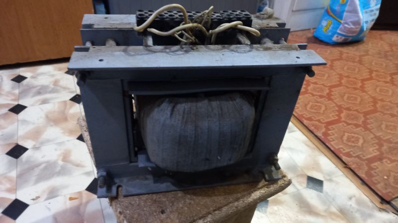

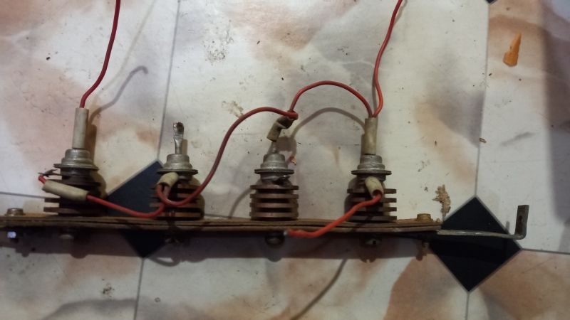

Здравствуйте. Не уверен что пишу в нужном разделе, но все же. Достался вот такой трансформатор. Без маркировок, каких то знаков. Имеет по две обмотки первичных и вторичных. На выходе 10в переменки, ну соответствено через диодный мост 14в. Толщина вторички 2мм. Про первичку не могу ничего сказать. В комплекте диодный мост на д245. Помогите опознать где такой использовался и его характеристики. Вешает сие чудо 18 кг.

А какая разница, откуда? Что Вы с ним делать собрались? Ну, у меня в гараже такой в щитке от бывших хозяев остался, правда, диоды Д305)) Какой-то неформат.

Что- то 2 мм диаметром вторичка- для такого громадного транса "маловато будет".. - обмотка диаметром 2 мм может выдать до ~25 ампер, а это всего 250 ватт, а, судя по габаритам и массе- трансформатор киловатта на полтора, не меньше..
Киловаттный ОСМ весит всего 6,4 кг, а тут "килограмм 18" - это вес 1,6 киловаттного ОСМ, но он "стержневой" :dont_know:

так это не осм а кустарная поделка может быть усе чо угодно и зарядка акумоф на 12в и кривая мелкая сварка и пускач для машины...
не знаю где там увидели 2мм провады но...
мое мнение зарядник/пускач вот тока диоды слабые -тянут тока зарядку
и то ампер на5-7 судя по мелким радиаторам
на д 245 диодах собранЫ ВСА-5 но там радираторы по 300квалрат надиод при всего 12а....Изображение

Почти готовое автомобильное зарядное устройство. Только повесить после диодов вольтметр.
Также для полного дозаряда батарей нужно через пару часов после начала заряда на выход подключать тумблером сглаживающие конденсаторы около 4700 мкФ. Это повысит зарядное напряжение и ток соответственно.
В идеале по амперметру контролировать зарядный ток.

Этот трансформатор на 14 вольт без конденсаторов будет заряжать до китайской пасхи и никогда не зарядит полностью.

Очень похож на старинный вариант "трансформатор ОСО"
Разделительный трансформатор от древних таксофонных кабин, там было запрещено использовать освещение на 220в
по этому ставили трансформаторы в ящиках на стене рядом с кабинами, только у них был выход на 36в, ещё были
ОСО на 42в для освещения токарных станков в цехах и для питания паяльников на 42в.
Если он точно на 10в то это вероятно какой то ОСО из заказных.
