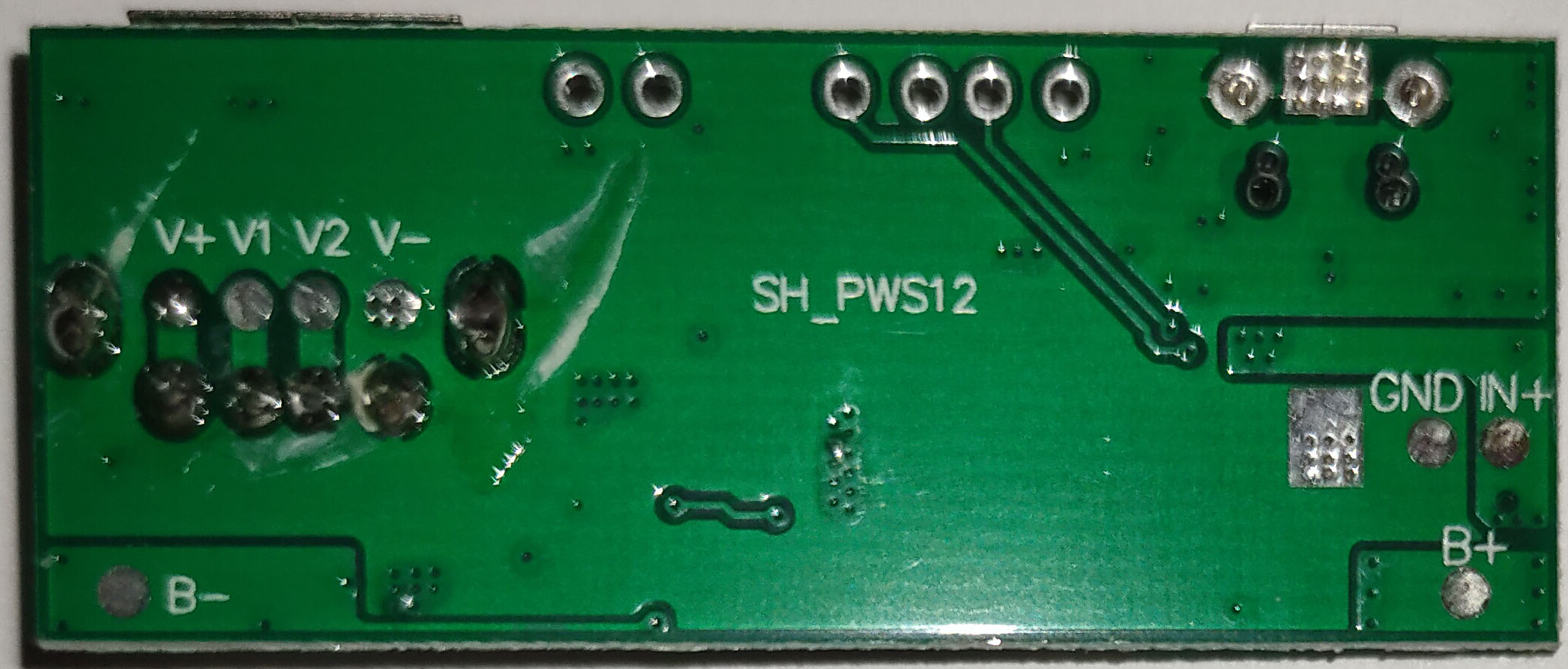

Всем привет!
Лет 5 назад прислали мне по ошибке таких модулей, как на картинке. У них и ключи есть, и зарядка на 4056, и собственно, DC-DC.
Он спокойно держит малые токи нагрузки и не отключается.
Сейчас же такой найти не могу, а те, что продаются - рассчитаны на зарядку аккумулятора. Включаю нагрузку 2 мА - секунд через 8 идёт просадка до 0 (так прибор определяет отсутствие батареи, чтоб выключиться). Например, вот этот https://radiosfera.org/catalog/akkumuly ... i_bms/797/
На али тоже не нашёл по фото такого, как у меня. Этот параметр (минимальный ток нагрузки) нигде не пишут(
Может кто знает, какие мне подойдут? а то можно все их скупить и не подойдут.
О! Поиском по фото нашёл в другом городе: https://www.zapas-m.ru/shop/UID_f014m_u ... sb_5v.html
но 429р без доставки - дорого( Из китая бесплатно доставили)

чем вы не доволны7 если таки чип заряда литика стоит -нужен АКБ иначе не должно жить... если надо без акб есть и такие модули их полно ка рас
если таки уже купили с зарядкой и отсечкой то просто уберите ключ и подайте питание напрямукю на инвертор

АКБ-то есть, но с неё ток потребляется небольшой,поэтому DC-DC и отключается.
Замыкать как-то не хочется, должны же просто модули повышайки + зарядки быть, без режима отключения на малых токах.
Две платки можно проводами спаять, но хочется одну, как эта. Универсальная и на одной плате.

Уж куда было бы проще самому сделать маленькую платку с MT3608 и TP4056
или купить готовые пару. Не такие уж они и большие
https://aliexpress.ru/item/400112924260 ... web201603_
MT3608 вообще не отключается, не на малых токах не на холостом ходу, и работает даже когда на батарее всего 1,2 вольта остаётся.

Ну китайцы делают платы бесперебойников с литием и преобразователем, на любое напряжение выходное
Сделать-то можно всё, но хотел готовое купить. Вот та плата, что в первом посте - всем устраивала.
Почему её перестали продавать только :-(
