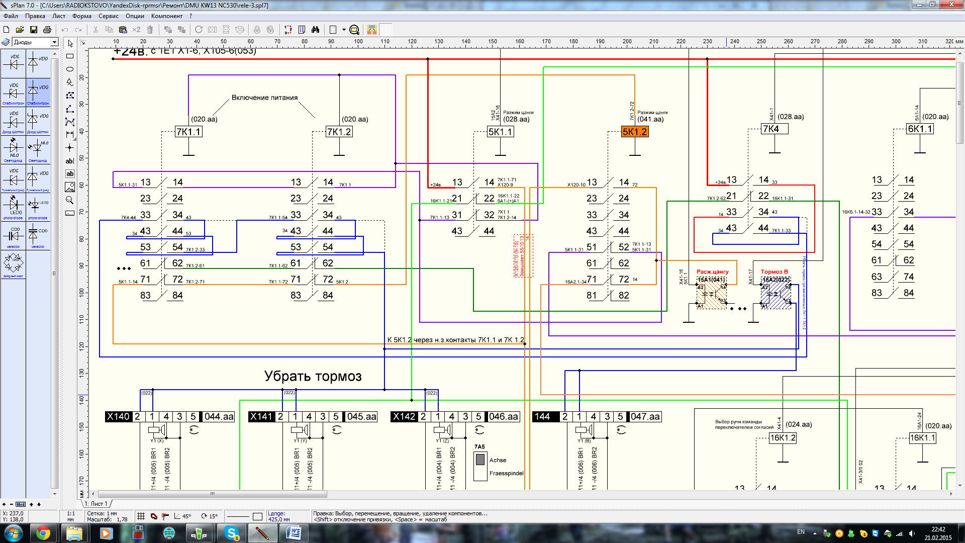

Отзовитесь!У меня есть чем мне поделиться и обменяться ))) Ну и опытом обменяться! :roll:
Можем доработать схему на 1 листе в формате S-Plan, неделю вырисовывал, можем обсудить блоки и доработки!
А ещё и модернизацию старых ЧПУ станков )

Представьте себе, чиню второй станок. Слегка выгорел после пробоя блока питания. блок питания купили, но он не заработал. Решили сменить подшипник в двигателе, разобрали, но собрать не смогли, так как энкодер нужно было выставлять.
Отвезли двигатель в Н.Новгород, там его выставили за 18.т.р., но и тут ничего не заработало. Тогда сняли двигатель, сняли его блок управления, отослали производителю станка в Москву. Те с умным видом взяли, подключили, проверили, отдали и сказали, что неисправности были, исправили, он рабочий, всё отлично.
Двигатель разумеется поставили, но станок так и не работал.
Копаясь в этом станке, обнаружил кучу горелой логики и драйверов. Заменил, что смог, перемычки убрал, восстановил корзину инструментов, вообщем всю рабочую логику станка восстановил как надо. Ну всё, должно по любому работать, просто не работать не должно, логически размышляя, всё должно быть просто в идеале. Решился я на съём двигателя по оси Z, это то, что стол тяжелый поднимает и отпускает.
Вы даже представить не можете, оказывается этот двигатель пробит на корпус. Теоретически он рабочий, если его посадить на изоляторы. Видимо компания, точней представители Хенденхайн в России не смогли прозвонить обычным тестером, тупо подключили три фазы и к энкодеру разъём, крутанули, а про заземление забыли. Из-за этого двигателе сгорел блок питания, новый ещё выдерживал это замыкание и выносил ошибку поворота оси Z.
В итоге таская двигатель по разным организациям попадали на денежный пылесос. Вся эта волокита кажись 200т.р. отняла, сдуреть можно, а ещё блок питания покупали кажись за 300т.р. и возможно ещё предстоит немалый ремонт блоков управления, на которые схемы нет и копания производитель вообще не даёт никакой документации.
Так уж держитесь, если у вас такие станки, сломается, высосут всё до копейки.
