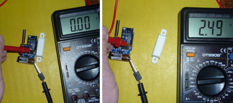

Здравствуйте.
Есть проблема. Престарелый член семьи иногда забывает закрыть наружную входную железную дверь квартиры: или уходит, не оглянувшись, или заходит, закрыв лишь вторую, деревянную входную дверь. Поставил на железную дверь геркон, и в прихожей светит красная лампа, пока она открыта, однако этого, оказывается, иногда недостаточно.
В итоге, когда я на работе, мне надо быть в курсе по sms на телефон от системы «Умный дом», если первая, наружная входная дверь пребывает в открытом состоянии в течении, скажем, 10 минут и более. Если дверь была, открыта, например, лишь 9 минут, а потом закрылась, то датчик на двери ничего никуда не должен сигналить.
Обзавёлся системой «Умный дом» G12 с датчиком открытия двери на 433 МГц, но такой настройки в системе не нашёл.
И датчиков открытия с такими встроенными возможностями, вроде, тоже в продаже нет.
Как сделать такой датчик открытия самому?
Пока полагаю, что нужны: магнит, геркон, реле времени и модуль на 433 МГц. Какие? Лучше, если бы конструкция была автономной, питалась от батарейки. Повторюсь о принципе работы. Дверь открывается, конструкция это замечает по магниту и геркону, в себе начинает отсчитывать время. Когда достигает 10 минут, посылает сигнал 433 МГц для системной панели «Умного дома», та уже шлёт тревогу мне на телефон. Если отсчёт времени не успевает достичь 10 минут, и дверь закрывается раньше, то таймер должен сброситься на ноль. Если дверь снова открывается, то опять идёт отсчёт времени от нуля.
Можно ли в плату дверного датчика Kerui (фото его платы прилагаю) впаять, встроить реле времени?

Реле времени сделать несложно, но про ваши входы-выходы надо рисовать и думать...

Похоже, в датчике открытия стоит геркон GPS-16A, который замкнут, когда магнит рядом, и размыкается с последующей сработкой датчика, подачей сигнала 433 МГц, когда магнит отходит (фото). Отсюда не соображу, как можно вставить реле времени вокруг геркона.
А если собирать из модулей? Геркон взять, который разомкнут при наличии магнита рядом. Какие на Али (или другой магазин) подойдут реле времени, чтобы сборка долго питалась от батарейки (чтобы, например, в реле не горел постоянно какой-то светодиод)? Какой модуль 433 МГц (1527 и какой-то 330К,– такие параметры системной панели «Умный дом», который принимает сигнал)?

Смотрел схемы, делал список радиодеталюшек для покупок, но не совсем понимаю эти схемы. Например, стрелка на схеме, по этому проводнику пойдёт ток по истечении времени? А строка «М10 220n 1/2T» к чему относится? Что означает «1/2T»? Что менять в схеме, если надо не на 10 минут, а, вдруг, пришёл к выводу, что нужна задержка на 5 минут или на 15, 20 минут?
К дверному датчику, по-моему, ничего приладить не удастся. Как понимаю, его геркон размыкается при открытии двери, он реагирует на размыкание, тут же посылает сигнал тревоги. Реле времени нигде его не удержит. Испытывал возможность посадить реле с герконом между одним концом батарейки и контактом, просто прописав датчик в системной панели, а потом вынул батарейку из датчика, поставил панель на дежурство и вставлял батарейку обратно. Панель реагирует тревогой, но почему-то на мой телефон ни смс не шлёт и ни дозванивается. Т. е. тоже не рабочий вариант.
Вообще, системная панель «Умного дома» G12 работает с датчиками только по радиосигналам 433 МГц, без проводов.
За эти дни дошло до меня, что можно сделать. Взял геркон нормально замкнутый, который в присутствии магнита разомкнут. К нему батарею 12 вольт, далее реле времени с Али DC12V FC-32, далее датчик утечки воды 433 МГц, тоже с Али. От датчика утечки воды тянутся провода, реагирующие на воду. Их воткнуть на выход реле времени. Надеюсь, у такого датчика есть защита от прямого замыкания проводов, а не через воду. Ну, можно заказать вместо датчика затопления кнопку SOS иди дверную кнопку, тоже на 433 МГц, приладить к реле времени.
Пускай схемы будут в теме, их скачивают, кому-то интересно. Может, я выкрою время сварганить какую-нибудь из них.
В конце концов, что у меня получится, если получится, в теме выложу. Надо дождаться заказов с Инета, нормально собрать всё на дверь, проверить в деле.

В общем, получилась затея. Изображена схематично на картинке 1. Наверняка, можно сделать более рационально и дешевле.
Реле времени DC12V FC-32 и датчик затопления 433 МГц поместил в распределительную коробку размерами 80х80, и на стену у входной двери (картинка 2). На самом деле, внутри коробка имеет размеры 78,5х78,5 мм, пришлось подточить верх антенны, чтобы датчик поместился внутрь. Чувствительные концы провода детектора подключил к выходу реле через резистор 670 КОм (под чёрной изолентой, указан синей стрелкой). Предполагаю, что, если при сработке системы концы замкнутся напрямую, то маленькая 12-вольтная батарейка детектора быстро разрядится сама в себя. Через резистор 1 МОм датчик не замечает замыкания. Необходимую величину резистора примерно определял, опуская щупы тестера в стакан с водопроводной водой: показывало 900-1500 КОм, по-всякому.
На вход в реле направлено питание 12 вольт постоянного тока от блока питания. Геркон купил переключающий, использовал магнит от фирменного дверного датчика, закреплённый ранее на наружной, железной двери (фото 3, покрасил в зелёный цвет). Под этот магнит подгонял положение геркона, получился колхоз. Предполагаю заменить на цивильный дверной магнитный переключатель, как на картинке 4. Поставил тумблер, чтобы можно было при каких-то особых обстоятельствах отключить сборку и долго держать дверь открытой (например, затянутая болтовня с кем-то через порог, продолжительный внос-вынос чего-то).
Работа реле времени DC12V FC-32 показано в Ютубе, утверждают, что создаёт задержку времени от 0,1 секунды до 1 часа. Настроил на 10 минут 40 секунд.
По ходу монтажа возникали проблемы, которые, вроде, не должны были появляться, но появлялись. Вначале пытался всё запитывать от одной батарейки 12 вольт изнутри датчика затопления. В отрыве от панели «умного дома» всё срабатывало как надо. Как только прописал датчик затопления в «умном доме» и проверил сборку в полноценной работе, так датчик принялся отправлять тревогу на системную панель сразу при открытии двери, не обращая внимания на реле. Стеклянный переключающий геркон бунтовал. Отдельно от двери и металлических держателей, магнит и геркон сработались хорошо: геркон замыкался, когда магнит отводился на 22-24 мм и размыкался, когда приближался на 10-15 мм. Как только смонтировал магнит на железную дверь, геркон на стальную пластину с подкладками из пластмассовых пластин под ним, реакция сильно ухудшилась. А как подвёл ток 12 вольт, то вовсе геркон замкнулся на постоянно. Поставил геркон на деревянный брусок (картинка 3),– стало приемлемо.
Дебет/кредит:
Реле DC12V FC-32 – 290 руб.
Датчик утечки воды 433 МГц – 336 руб.
Батарейка А23 к датчику – 55 руб.
Распредкоробка – 51 руб.
Геркон переключающий – 150 руб.
Резистор 670 КОм – 4 руб.
Тумблер – из запасов.
Блок питания постоянного тока 12 вольт – из запасов.
Провода и прочее – из запасов.
Итого минимум почти 900 руб.
