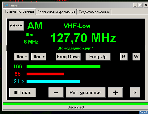

Вот, выношу на ваш суд схемку, которой пользуюсь уже больше полугода, в основном она собиралась для прослушивания авиадиапазона. Управление - Atmega8 приёмная часть - тюнер от китайского ДСВ (на радиорынке было куплено три платки с тюнерами - на синтезаторах SN761678B и TDA6508, принцип управления у них одинаковый), фильтры на 38 МГц от них же (были взяты оттуда же, ну и в качестве ПЧ-НЧ всеми нелюбимая К174ХА34 (просто она перекрывает минимальный шаг тюнера в 50кГц), усилителем выступила К157УД1. Управляется всё это хозяйство двумя энкодерами, изготовленными из мышиных датчиков (одним изменяется частота настройки либо выбирается заранее запомненная частота, вторым меняется уровень усиления тюнера либо уровень срабатывания шумопонижения). На индикатор выводится частота, уровень сигнала и номер запомненного канала). На индикатор выводится частота, уровень сигнала и номер запомненного канала), всего памяти на 50 каналов. Прииём ведётся в Fm и AM. Позже решил управлять этим хозяйством с компа - написал на Дельфях небольшую программку (все скриншоты в архиве). Если все ваши мнения, вопросы, ругательства и конструктивные предложения - всегда пожалуйста в личку или на e-mail... ни на копирайты не претендую ибо всё было собрано по мотивам и идеям авторов этого сайта, схем.нет и вртп.ру
Комментарий к файлу: вид программы управления

интерфейс проги вырвиглазный
как у тебя осуществляется перестройка 3361? ведь шаг тюнера слишком большой
кнопки не глючат? ты вроде забыл подтянуть их к питанию или они подтянуты внутренним резистором?

ну за особой красивостью интерфейса проги я не гонялся, если честно не дизайнер я совсем, хотел вообще в чёрно-белом варианте сделать. По мне - так красот там и не нужно, файлик текстовый с описаниями частот она понимает, уровень сигнала отображает, регулировку ШП, переключение по настроенным каналам и ручную настройку с выбранным шагом позволяет делать - а что ещё надо? :)
для MC3361 пока не включал и думаю, что для такого варианта приёмника она не подойдёт, так как у тюнера шаг слишком большой для неё и половину частот слышно не будет, а вот ХА34 как раз - широкополосностью своей перекрывает
Кнопки на входе АЦП подтянуты внутренним резистором к 5 вольтам, тут проблем за всё время работы пока не было
нужно чтобы глаза не вылазили от смеси цветов и форм
о чем я и говорю
ширина пава 6мгц вроде и если станции рядом, то ты будеш слышать их несколько штук
поэтому и ставится узкополосная мс, которая имеет свой синтезатор с шагом от 1кгц и может перестраиваться в пределах ширины полосы фильтра
а если у тебя ха34 демодулирует все 6мгц, то чутье там должно быть никакое

По поводу полосы пропускания - 3361 в данной схеме не подойдёт ибо минимальный шаг у этих тюнеров 50кГц, половину частот просто слышно не будет так что либо придётся устанавливать тюнер с ручной настройкой либо придумывать дополнительный синтезатор для Моторолки. Ну пока диспетчеры и самолёты в АМ принимаются хорошо - Домодедово, Внуково, Шереметьево, Юг, Юго-Восток Московской области, даже ACARS декодируется, чего уж совсем не ожидал от этой схемы
