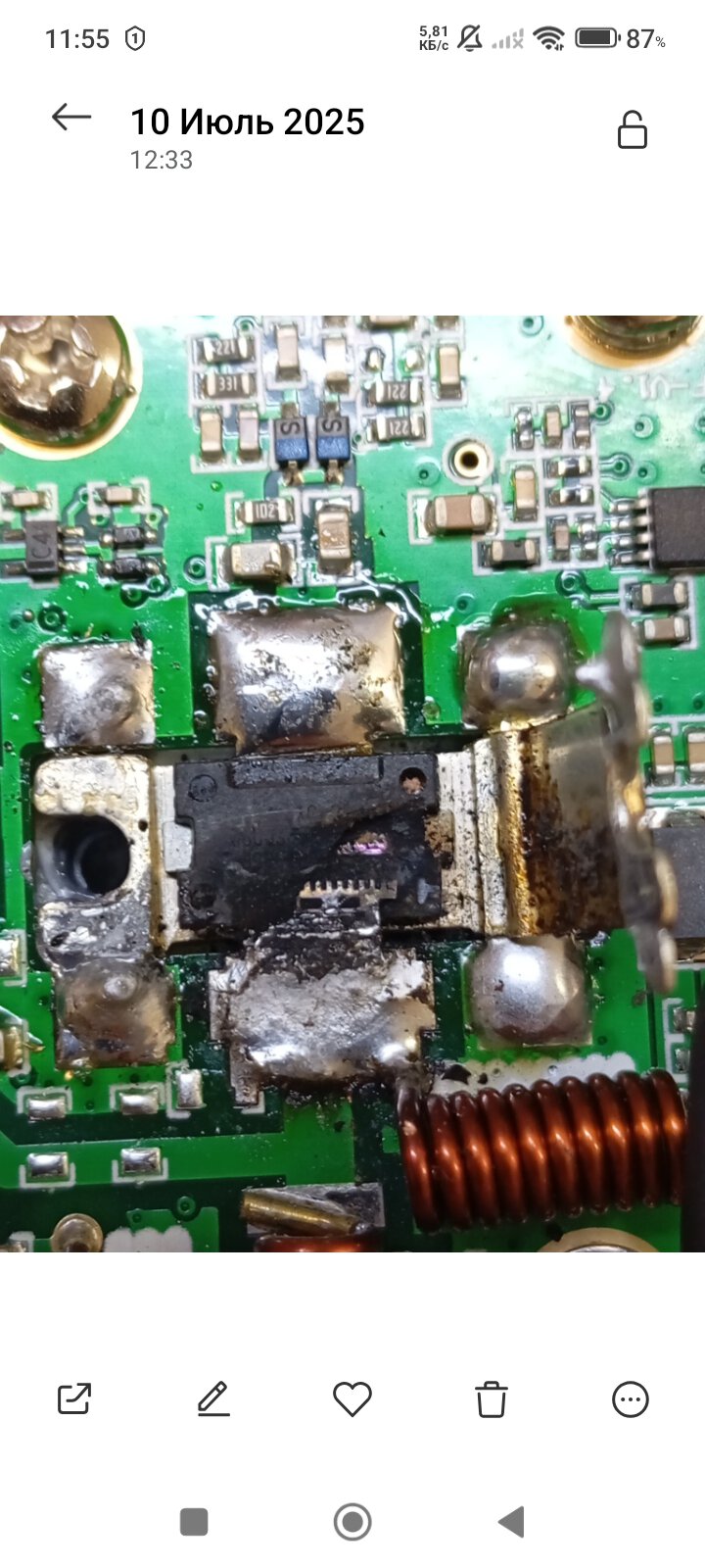

Может кто знает что это за транзистор? Где его можно купить

Зачем же Вы его показали? Теперь слушайте нерадостное известие:
Это выходной транзистор усилителя мощности на 25 Вт. Какой именно - никто достоверно не знает потому, что схемы на TYT TH-8600 в свободном доступе нет. Нет по той причине, что никому в голову не придёт ремонтировать радиостанцию стоимостью на Авито 9 тыр. Если найдёте маркировку транзистора, не забудьте здесь отписаться.

Рация на какие частоты? В автомобильных кв часто мосфеты ставят
Обычный мощный СВЧ транзистор.
А какая разница.
Любой близкий аналог можно поставить.
Достаточно прикинуть частоту и мощность.
Причём аналог даже лучше будет.
Аналог можно взять на большую мощность с запасом.))
Будет надежней.

С запасом можно и не раскачать . И если это не транзистор а усилительный модуль с большим ку .
Вот 16 вт в свободной продаже .
https://www.chipdip.ru/product/aft09ms015nt1-nxp
Лиш бы не Ga-N или Ga-As , на таких частотах их обычно не ставят . Слишком низкие .

Раскачивать на полную мощность и не Нада. Должен быть зметры ко
Спалить транзистор большой мощностью довольно трудно.
Сначала транзистор греется как утюг... Потом воняет)) И только потом сгорает. Тепловой пробой.
А вот спалить транзистор без антенны проще. Без антенны подскакивает напряжение на коллекторе в несколько раз... И кирдык)) Электронный пробой. А так как транзистор питается напрямую от аккумулятора то ток при этом зашкаливает. Поэтому бедный транзистор аж почернел.
Скорее всего именно это мы наблюдаем на фото.
144 - 433 МГц
Добавлено after 2 minutes 17 seconds:
Зато легко спалить транзистор несогласованной нагрузкой. Достаточно отключить антенну и нажать на кнопку передачи. Пробой будет электрический и мгновенный.

Защита не успавет сработать.
Для этого циркуляторы ставят .

Поищи на авитах радиотелеыоны сенао, базовые блоки там мощные транзисторы. Мой на 30 километров свободно брал
Во-первых, я их уже все там скупил, а во-вторых, туда "вертолёты" ставили на 50-100 Вт. Снизу у них здоровенная площадка для крепления к радиатору. Тут такое не прокатит.

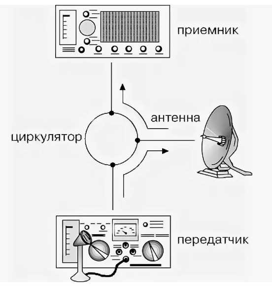

)).jpg [25.63 KiB]
для рации самое то))
