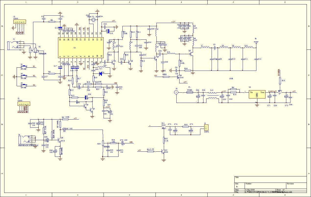

вообщем Коты, выручайте. купил на алиэкспресс себе "CZE-7C 7W stereo PLL FM transmitter" по нашему это передатчик, на 7 Вт, внутри увидел схему от "czh-5c" и оконечник на полевике (фото ниже)
но речь о другом. кое как нашёл от него схему. всё строится на одной микрухе как я понял. и вот с ней хочу сделать одну вещь, а именно перевести данный передатчик в моно режим. вот подскажите, можно или нет? или это всё "полная китайщина" на один раз?
сразу скажу зачем именно "моно" нужно. режим "стерео" фонит, особенно после суток прогрева, скажем так. т.е несущая вообще шумит всячески, причём фон именно от генератора "пилот-тона". я вот полазил по сети, вроде как лечится отключением кварца? он на схеме есть.
передатчик
7W-stereo-PLL-FM-transmitter-broadcast-radio-station.jpg [39.42 KiB]
схема
5W-CZH-5C-FM-Transmitter-English-Manual.jpg [129.47 KiB]
Оконечник RD06HVF1
Всё кроме нас.
Сильнее в сотни раз.

Уточните, что по вашему "фонит"? Это фон переменного тока (гудение) или навязчивое шипение вроде белого шума? А может это тактовые щелчки заметные только в тишине?
Предположить, что не передатчик прогревается, а блок питания едва тянет нагрузку. Перегревается и начинает фонить - плывёт напряжение питания. Какой блок питания? Импульсный или трансформаторный. Когда устройство работает сутками и неделями необходим хороший источник с большим запасом по току. И желательно трансформаторный. 7 Вт это наверное свыше 2 Ампер ток.
Какие используется антенна и кабель на передачу? Согласование, КСВ и прочее по антенно-фидерному устройству в порядке? Может выходному каскаду тяжело работать с вашей антенной?
Или согласование настолько неважное, что помеха идёт на звуковые провода?
Ещё причиной фона могут быть некачественные в плане экрана звуковые провода. Важна хорошая экранировка. Иногда полезно ферритовые колечки у разъёмов.
Разница потенциалов корпуса источника звука (компьютер?) и корпуса передатчика тоже играет немаловажную роль.
Не ломайте передатчик, найдите причину фона.

LML, спасибо за скорый ответ!
нет конечно, ломать не собираюсь, слишком долго хотел данный передатчик. начнём по порядку.
фонит..блин..ну как объяснить.. наверно всё же "навязчивое шипение". хотя причину может и скажете из того что напишу ниже.
блок питания я взял компьютерный, хоть и старенький но рабочий полностью. под нагрузкой напряжение 12.5 В, ток потребляет около 2 А в максималке. не думаю что из за него. хоте..немного смущают Ваши слова, что лучше бы трансформаторный. а объясните почему? не проблема, купим трансформаторный)
антенна и кабель. кабель (не пинайте сильно) идёт обычная телевизионная RG-6U, центральная жила стальная (обмеднёная, оплётка хрен знает из чего). антенна самодельный диполь. вот я тоже на него грешу. жду в ближайшие дни прибор должны дать, возможно она настроенна на другую частоту, отсуда и фоны.
в остальном.. звук вообще отсоединяю и этот "мусор звуковой" всё равно есть. вообщем наверно будет проще сделать Вам запись и выложить её сюда. в ближайшие дни это сделаю.

Да, помеха напоминает работу от импульсного блока питания среднего качества. В них не ставят фильтрацию по входу и выходу, экономят, так как для функционирования компьютера это не нужно. Но любители радиосвязи и звукозаписи всегда применяют качественные блоки питания для компьютера. И разумеется качественное питание для внешних устройств.
Советую взять стандартный хорошо заряженный аккумулятор 12 Вольт 7 А.ч из блока бесперебойного питания. Час поработать от него. Если сигнал станет чистым, то проблема именно в питании. Не поленитесь собрать или купить хороший трансформаторный блок питания с запасом по току в 2 раза.
Кабель нужен хороший, с плотной паяемой оплёткой и фольгой под ней.
Волновое сопротивление кабеля должно соответствовать выходу передатчика и антенне. Обычно 50 ом. Антенну посоветую не вертикальный диполь, а Харченко. Смотрите вложение. Сумма сторон каждого квадрата считается по формуле 300/частоту в МГц. То есть для 100 МГц получится 3 метра, каждая сторона одного квадрата по 0,75 метра.

причём странность то в чём.. передатчик включишь, час-два работает нормально, потом шуметь начинает..
но дело в другом.. может я ине прав но всё же.. передатчик расчитан на 50 Ом, антенна диполь тоже.. а кабель то на 75. может ещё в этом дело?
пока к сожалению так и не попробовал на другом источнике питания, работаю.. но и не включаю лишний раз.
Ну так явно что то греется и у чего то уходят параметры.
Мы же отсюда проверить это не можем.
Параметры кварцевого генератора не проверяли? Частота у него не уходит?
А возможно еще что.
Там есть еще какие формирующие схемы и балансировки?

думаю что нет.. по большому счёту, как я понял, обычный FMмодулятор с усилком. ну сделан по другому просто. вообщем пока не попробую от аккумулятора так и не станет ясно. завтра должны дать аккум, там и посмотрим..)

у этой мс плохой стереокодер и она не предназначена для высококачественной передачи
по сути ты купил хлам, ибо сейчас силабс делает неплохой передатчик вместе с кодером и вроде бы даже рдс
тут на коте в статьях где-то даже была схема и на вртп тоже есть тема
шипит от ухода частоты кварца самого кодера

да я и сам признаюсь и знаю, что это хлам)))
к слову, пробовал и от автономного источника питания и от другого БП, шумы всё те же. буду мириться, что поделать.

Полевик или статикой убило или значение КСВ было в кабеле высокое было-полевику хана.
Смотри выходной каскад передатчика,кабель и антенну.

Но все равно, сначала питание проверить непосредственно на выходном транзисторе.

Полевик это мицубиси он? Но если бы он здох передатчик бы не работал. Разве не так. В режиме L потребляет 0.31Ампер в Н - 0.25Ампер. К передатчику вообще телескопичка прилагалась. Собрал 1/4 вибратор как положено. Как питание проверить? Какое должно быть то?
Добавлено after 4 minutes:
RD06HVF1 вот эта гадость жахнула думаете. Раньше и БП грелась и радиатор горячий. Теперь холодное!!!
Добавлено after 1 minute 14 seconds:
Кабель и антенна всё четко!

И будет работать но с пониженной мощностью.Предыдущий каскад работает же.Через паразитные ёмкости убитого транза вч сигнал пролезает на выход.
А должен быть диполь в полволны длинной с учётом коэфф укорочения и с запиткой в центре кабелем 50ом.
