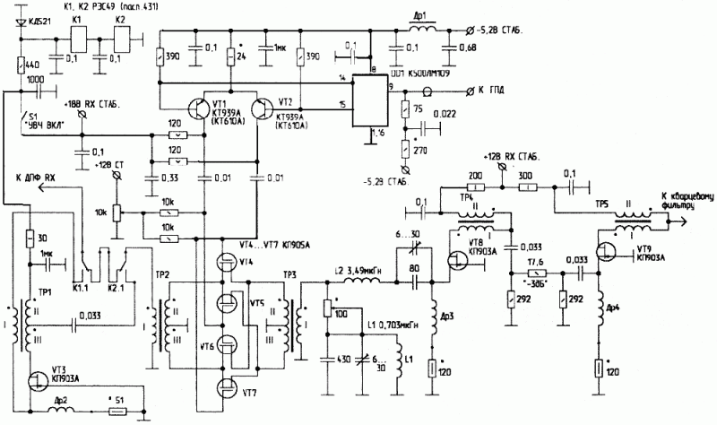

Уважаемые коты, есть мысль улучшить работу приемника ИШИМ 003. А точнее собрать новый смеситель по аналогии с тем, что применяются в трансиверах. Увидел такую модернизацию смесителя:
У меня нет ADG774, но есть все микросхемы и транзисторы для аналогичной схемы, применяемой в трансиверах Дроздова и тд.
Только вместо отдельных полевиков буду ставить К590КН8
Но возникло несколько вопросов. Первый - никак не пойму, можно ли на вход ЛМ109 подавать синус? Попадалось сообщение, что там должен быть меандр.

Этот смеситель точно лучше диодного, при том что на входе УВЧ на обычных маломощных полевиках? Как он улучшит работу Ишим-003?

Везде пишут, что смеситель на ключах значительно превосходит диодный по динамическому диапазону. Вроде как шумов будет меньше. Я привел схему переделки на ADG774, ее же не просто так сделали.

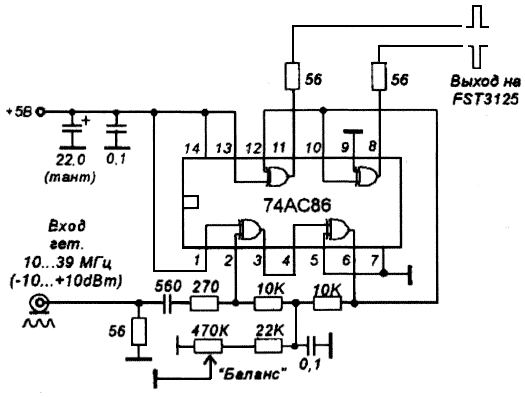

Можно тогда еще вопрос. При использовании в качестве формирователя прямоугольных импульсов микросхемы 74ACT86 применяют схему балансировки. В моем случае она нужна, и если да, то как ее выполнить?
Насколько она вообще нужна?
Только почему бы не сделать сразу формирователь прямоугольных импульсов в гетеродине?
Ну гетеродин Ишима уже есть и выдает синус.

Балансируют для того, чтобы логическая ИМС, выполненная по технологии КМОП, могла работать с аналоговыми сигналами величиной в десятки милливольт. Как будете балансировать Вы - зависит от уровня входного сигнала и схемы её включения.
Не совсем понял при чем здесь баланс, не совсем понимаю замысел разработчика. Но похоже, что на двух элементах он сделал формирователь импульсов, а регулятором "баланс" добивался максимальной прямоугольности импульсов. Понятно, что оно не просто так разрисовано и повторять надо все.

При использовании в качестве формирователя прямоугольных импульсов микросхемы 74ACT86 применяют схему балансировки. В моем случае она нужна, и если да, то как ее выполнить?Не совсем понял при чем здесь баланс, не совсем понимаю замысел разработчика. Но похоже, что на двух элементах он сделал формирователь импульсов, а регулятором "баланс" добивался максимальной прямоугольности импульсов. Понятно, что оно не просто так разрисовано и повторять надо все.
Я схему на 7486 привел для примера балансировки. А делать буду на 500ЛМ109. Вот и хочу спросить, если кто то собирал на ЛМ109, как нужно балансировать сигнал на ней?
Ну там напряжение гетеродина воздействует на микросхему. Я думаю, там больше десятков милливольт гораздо, хотя и не измерял его. Приемник пока не у меня рядом.

Я не собирал конкретно то что на картинке. Но с ЛМ109 тоже надо будет мутить все эти резисторы-конденсаторы чтобы получить прямоугольные импульсы из синусоиды с небольшой амплитудой. Или подавать ей на вход синусоиду вольт на 5, которая в Ишиме вряд ли обнаружится.

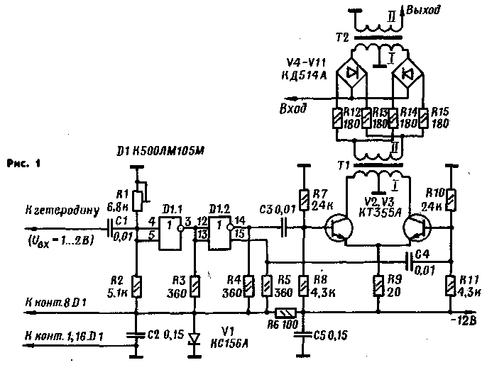

Всех приветствую!
Вот нашелся вариант хороший. Сам Дроздов подключал свои смесители к синусу. Журнал Радио, 82 год, 11 месяц.
И балансировка есть. Теперь надо объединить две схемы.

stepan_a, ну ежели сам Дроздов, тады ой...
А где Вы будете брать в ИШИМе питающее напряжение -12 В? Родной блок питания такого не производит.

Зарегистрирован: Вт фев 16, 2016 01:08:12
Сообщений: 62
Я имел ввиду, что изначально приведенную мной схему смесителя Дроздов использовал в двухдиапазонном трансивере телеграфном. Но там, как я понял, импульсы прямоугольные от гетеродина у него. Поэтому и написал, что в 82 году была оказывается схема и на синус.
-12 вольт в Ишиме нет, но я хочу взять за основу первую схему, где надо -5.2 вольта, а их получить от обмотки (6,3 В) для лампочек подсветки.
