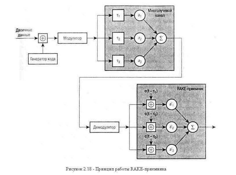

Объясните, как работает RAKE-приемник? Говорится что он принимает многолучевый сигнал и суммирует его с задержкой, таким образом что на выходе остается один сигнал амплитуда которого равна сумме всех принятых. Но антенна то у такого приемника одна. Почему не происходит интерференция еще в антенне не доходя до устройства?

Принцип функционирования. Может этот приемник в своем составе имеет более одной антенны.

Да это к "приемники, передатчики, антенны" отношения не имеет, скорее в "цифровую технику". Это из области передачи данных, но радиоканал там обычный.
Чаще всего многолучевость ввзникает как результат многократного отражения передаваемого сигнала от зданий и других препятствий на пути распространения радиоволн . Отраженные сигналы могут интерферировать с прямым лучом , имеющим наибольшую интенсивность. Сигналы разных лучей сдвинуты по времени друг относительно друга, что обусловлено различной длиной трассы их прохождения.
Для борьбы с влиянием многолучевости в системах CDMA применяется устройство для приема разнесенных сигналов — так называемый Rake-приемник.
Принцип действия Rake-приемника основан на раздельной обработке всех многолучевых компонентов и вычислении их средневзвешенной суммы.Что же касается мелкомасштабных изменений задержки (менее чем на один чип), они могут быть устранены при приеме с помощью схемы кодового слежения, которая позволяет измерить время задержки для каждого компонента многолучевого сигнала и нивелировать малое изменение...

Многолучевость возникает из-за преотражений и множества путей прохождения радиоволн. В Rake-приемнике корреляторы, настроенные на задежку прихода луча, выделяют полезные сигналы.
То, о чем вы говорите, это OFDM.
