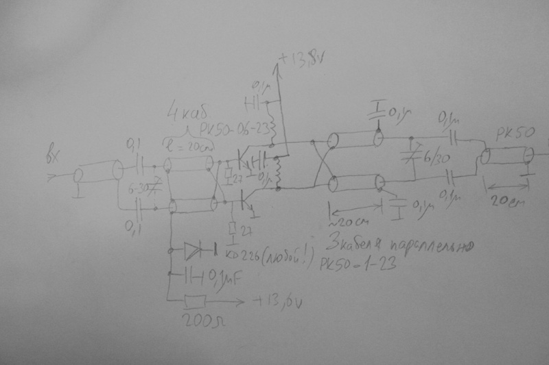

Зачем 10Вт на этом диапазоне? Делай сразу 100. Приемники у 98% населения настолько тупые что это минимум, с которого надо начинать, при более-менее нормальной антенне.
IMG_3078.JPG [99.22 KiB]
IMG_3077.JPG [146.74 KiB]

Тогда уж коловатник сразу, на лампах, чтоб деревья в округе обуглились...
СообщениеДобавлено: Ср дек 24, 2008 13:47:28
Карма: 9
Рейтинг сообщений: 10
Зарегистрирован: Чт июл 24, 2008 16:22:27
Сообщений: 137
При современном уровне развития техники наверное до 10 кВт имеет смысл делать на транзисторах.
