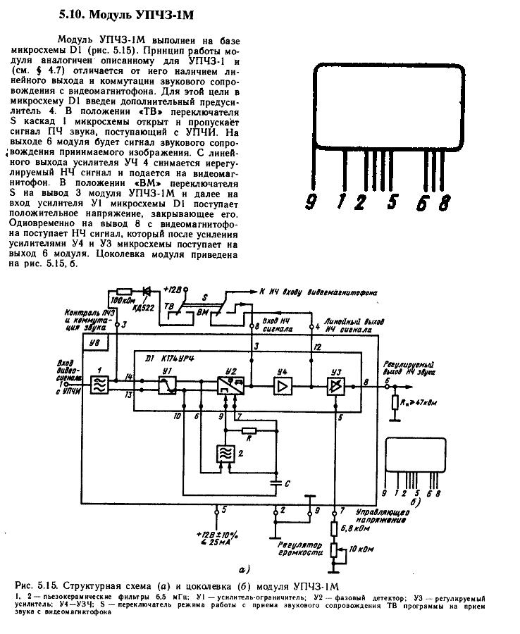

Купил упчз-1м стоит у нас она 50руб ))
где у неё первая нога ? http://s017.radikal.ru/i432/1210/12/8793ae3ef49b.jpg
aen
Сообщения: 11940
Откуда: Россия.
Re: УКВ приемник на УПЧЗ-1М или УПЧЗ-2.
Сообщение aen »
(122.38 КБ) 50422 скачивания

сколько вольт лучше подать к упчз-1м 12 или 9 ??
Ryukenden
Сообщения: 2781
Зарегистрирован: Вт окт 30, 2007 20:53:15
Откуда: Россия,Челябинск
Сообщение Ryukenden »
Сколько написано выше, столько и подавать, т.е. 12.
